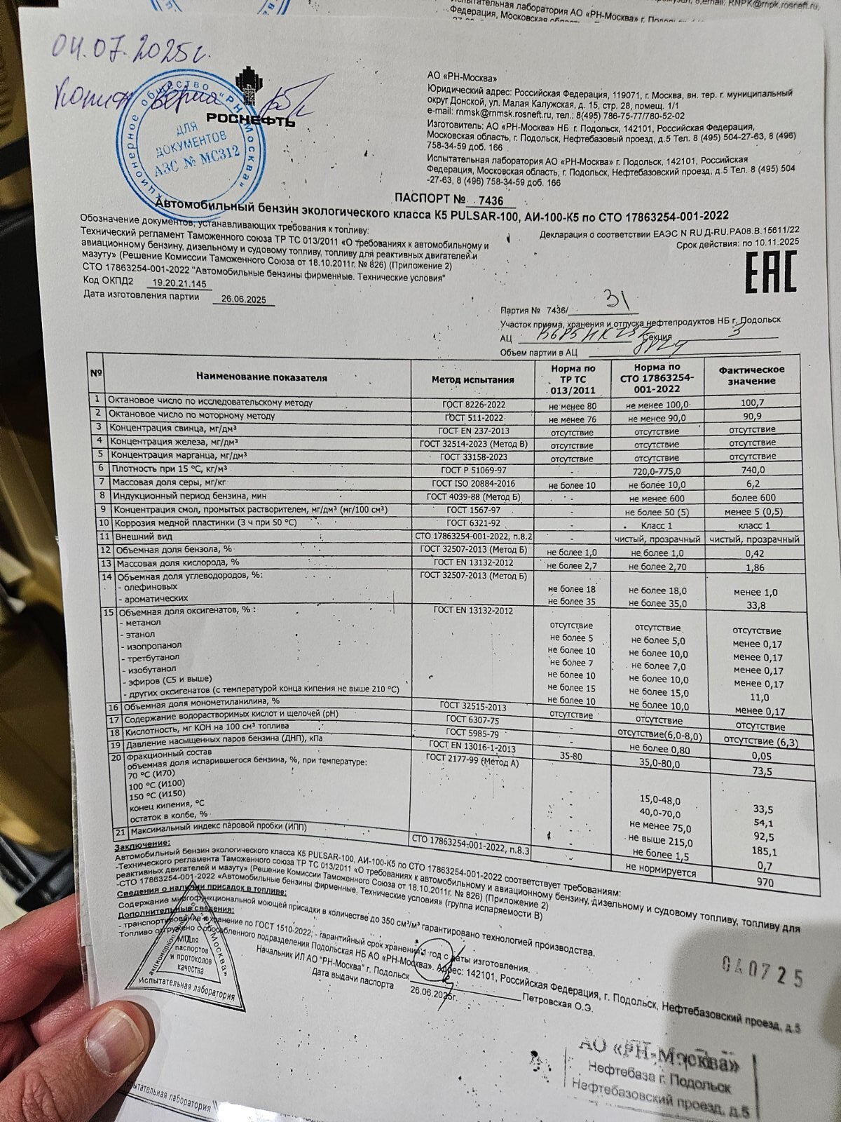

Роснефть Москва

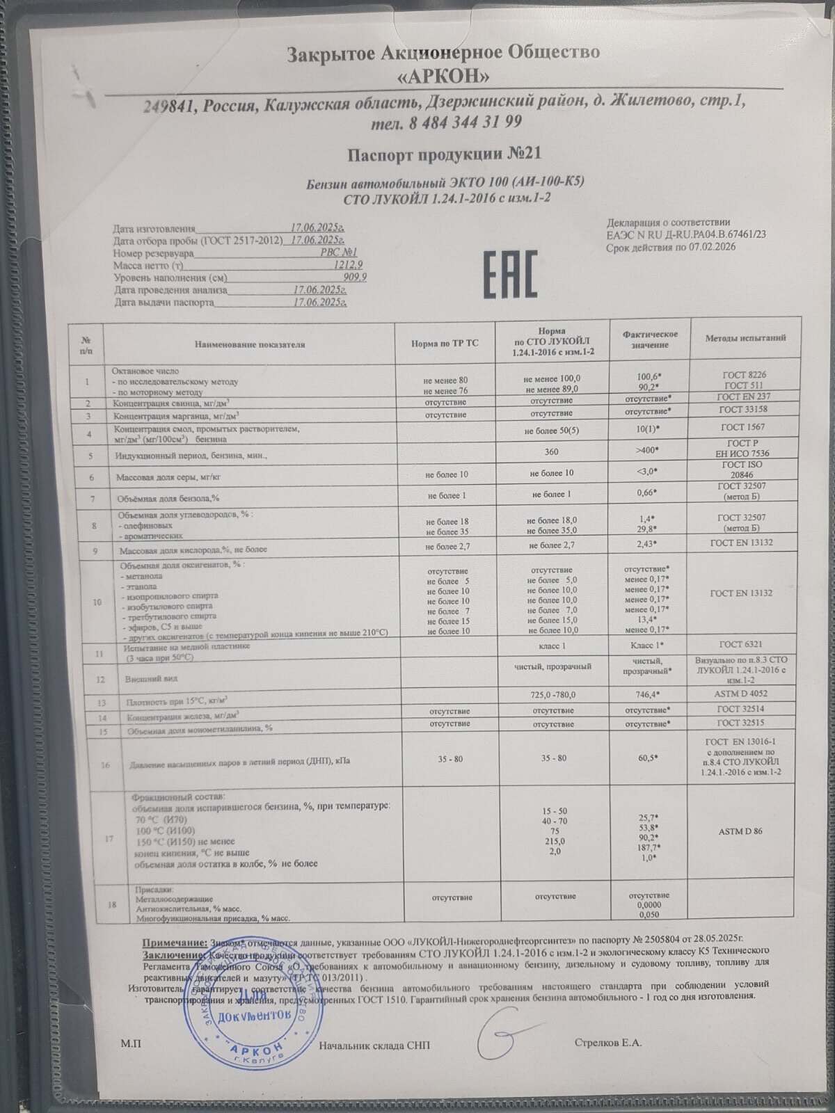

Спб, Новоприозерское ш
Последние три месяца у них да такой паспорт (Лукойл) и +- стабильный, а вот в прошлом году они откуда то возили бензин и на паспорте не числился Кстово.
Изменено пользователем nicsongl
5 минут назад, nicsongl сказал:
Так больше года Кстово полноценно не работал на выпуск высокооктанового топлива из-за аварии, только во второй половине прошлого года емнип, восстановили простаивавшую установку, а так возили откуда получится
Изменено пользователем vartija

чет серы много для сотки, обычно там менее 5

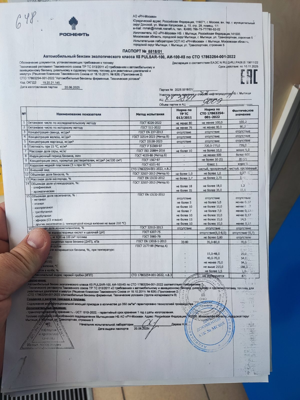

Отличнейший 100-ый на Минке!:good2:
Минское ш. 40-ой км стр.1
Лукойл 100 в Рязанской области.

8 часов назад, Mohammad сказал:
Наконец то у Лукойл появилась настоящая 100.
22 минуты назад, Lacoste сказал:
Только не пойму с какого завода, паспорт похож на Роснефть.
