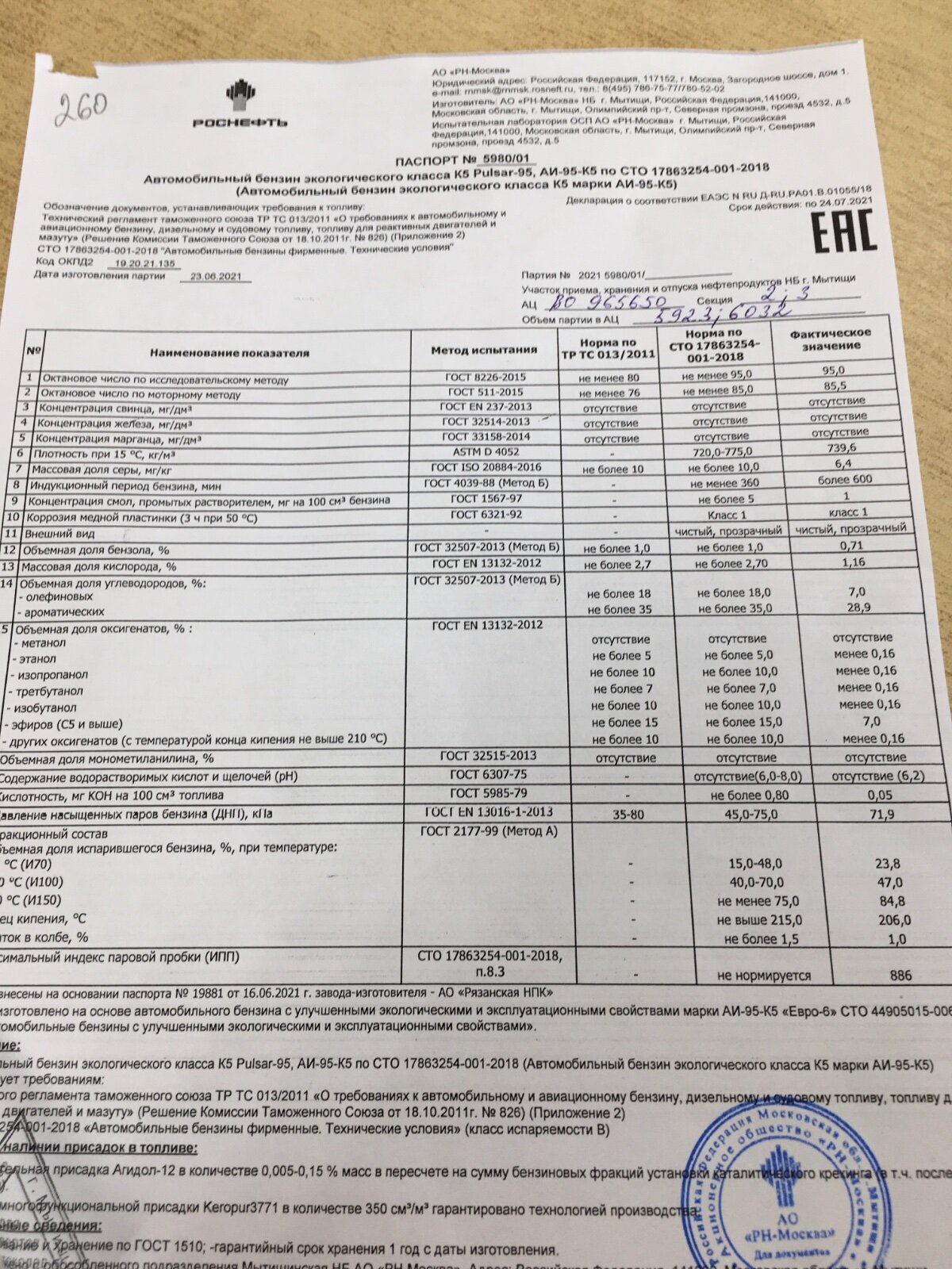

Не поленился, специально для тех, кто дальше маркетинговых проспектов не видит, сфотал на заправке, спросил персонал, сфотал сертификат. Выше пульсара ещё на многих заправках бензина 95 нет.
34 минуты назад, polik сказал:
Даже если в детали не всматриваться, у Вас бензин по всем показателям соответствует "Евро-6". А если всматриваться, то внизу открытым текстом написано "изготовлено на основе автомобильного бензина с улучшенными экологическими и эксплуатационными свойствами Аи-95-К5 "Евро-6"".... Еще вопросы?:praising:
Изменено пользователем Exel

29 минут назад, Exel сказал:
На основе :)))))))) это ключевое. Если 100 бензин развести ослиной мочой-тоже можно написать-на основе 100
6 минут назад, polik сказал:
А он по всем нормируемым показателям при этом будет совпадать с сотым?:pardon: Так-то все здесь давно в курсе, что 95 Pulsar отличается от обычного 95-го только кропаликом присадки Keropur 3771 (350 мл на 1000 литров,  в паспорте все указано), которая исходный бенз (такой любимый Вами Евро-6) только улучшает:D
