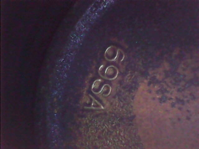

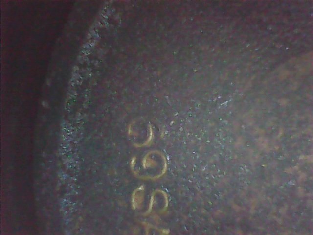

Тогда нужно купить эндоскоп на алиэкспресс и глянуть состояние поршней и хона , все запущено как на фото или еще хуже2019-01-03_12-56-19-48.thumb.jpg.d4f99a59ee3e894bc90f5968a9e4bd74.jpg
