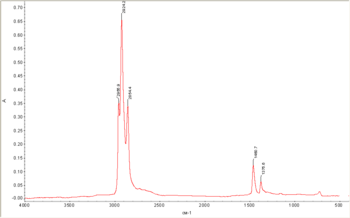

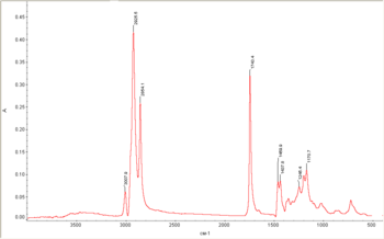

Викторина. Угадай базовое масло.
Добрый день. Небольшое развлечение для специалистов по базовым маслам, я прикладываю ИК спектр, вы пытаетесь найти ответ какое это масло.
PAG?
1376 + 1461 => OSP.

Я полез сразу искать подвох, не похоже ли это масло на подсолнечное по спектру. Нет не похоже :D
Мне всегда было интересно, как умудряются отличать GTL-масла, гидрированные масла, гидроизомеризат, гидрированные ПАО, гидрокрекинговый друг от друга по ИК.
У вас сутки) завтра оглашу правильный вариант.

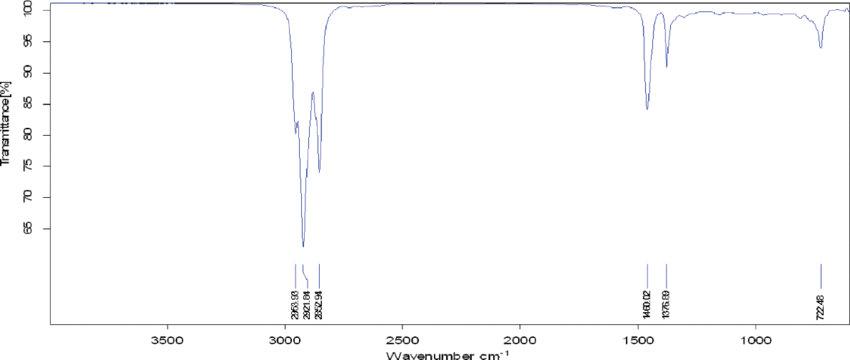

Отгадать невозможно :) Слишком трудная задача. Можно зеркально задать какой нибудь ик спектр с гугла тебе, ты тоже не отгадаешь :)
AndyML похоже на масло минеральной природы, но пик на 722 низкий, очень низкий...
Вот это обычное свежее масло минеральной природы.

53 минуты назад, torcon сказал:
очень просто - в сравнении, имея то и другое на руках
Так у Вас есть огромная база ИК спектров моторных масел различной природы, неужели не найдется по одному с преобладанием конкретной группы масел)
Подсказка. Товарное моторное масло с использованием этого образца вы уже тестировали.
Точно не OSP, PAG или эстеры, так как С-О групп нет.
Это какое-то из нефти

torcon Это какого масла (группы по API) спектр ты выложил?
Предположу, что это базовое масло I-II группы по API, прошедшее гидроочистку, но не подвергавшееся гидроизомеризации.
Что-то содержащее алканы, группы  -CH2 -CH3
Но вот что конкретно? :unknw:

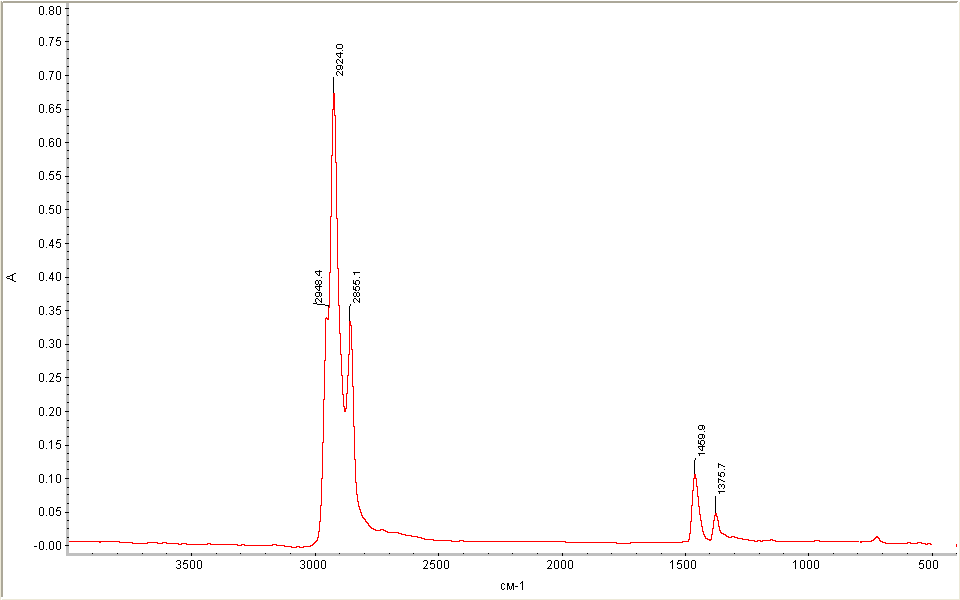

Правильный ответ:
Спойлер
ТАНЕКО HVI II вид 2 (Гидроизомеризат II группы)

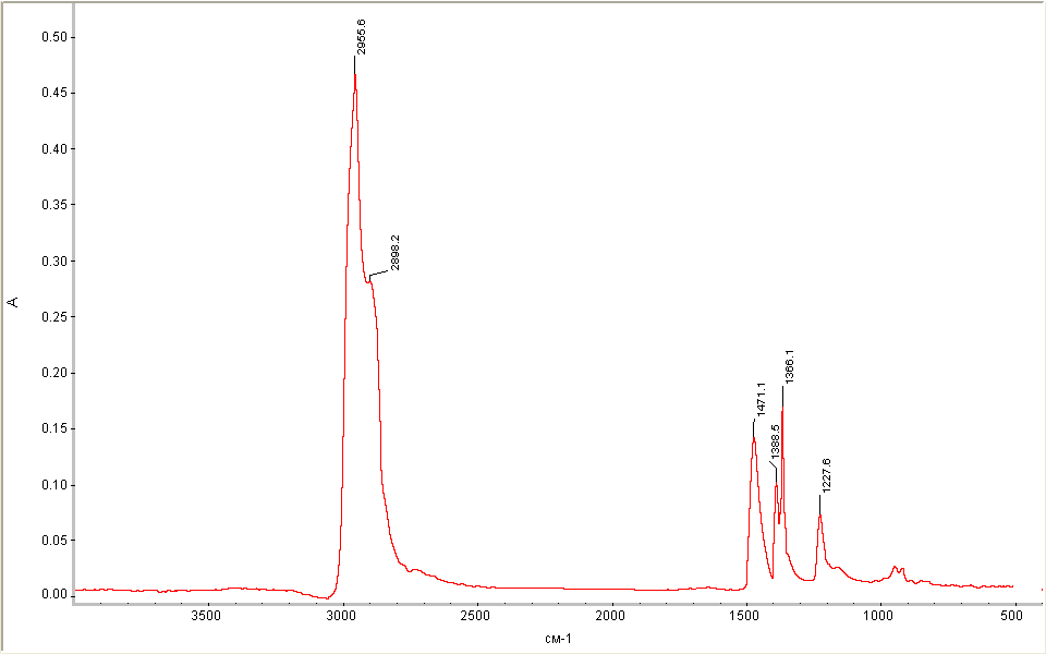

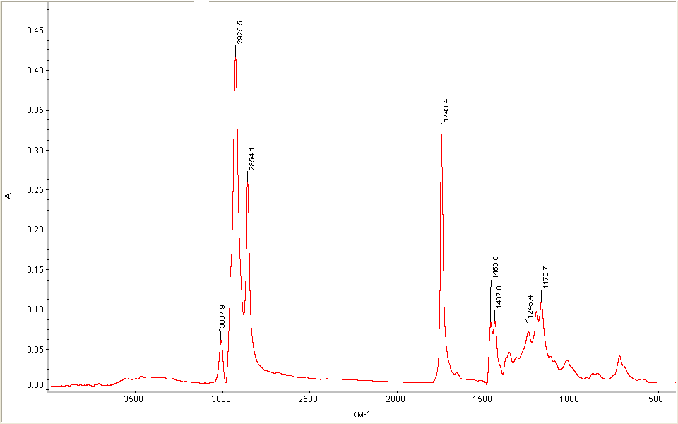

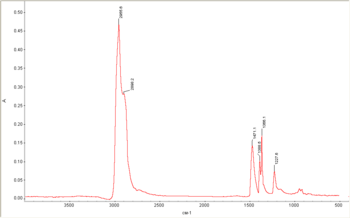

Дальше пойдет лучше? Я думаю да. Зная чем был первый спектр, угадайте, какие это масла:
М1
М2
М3
М4
М5
