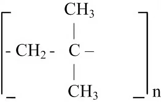

ПАО загуститель в массе, не раствор. Полиизобутилен Indopol.
2 часа назад, RuLine сказал:
Что в нем дает пик на 1227 ?
А есть спектры базы 3 или 4-й группы?
3 часа назад, SiOG сказал:
СН3- деформационные колебания?
Полиизобутилен "пушистый", в нем много CH3.

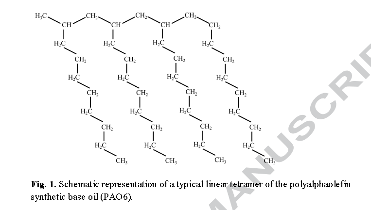

VHVI-4 где-то был, нужно поискать.
ПАО тоже были, но относительно легкие, если найду добавлю.

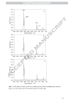

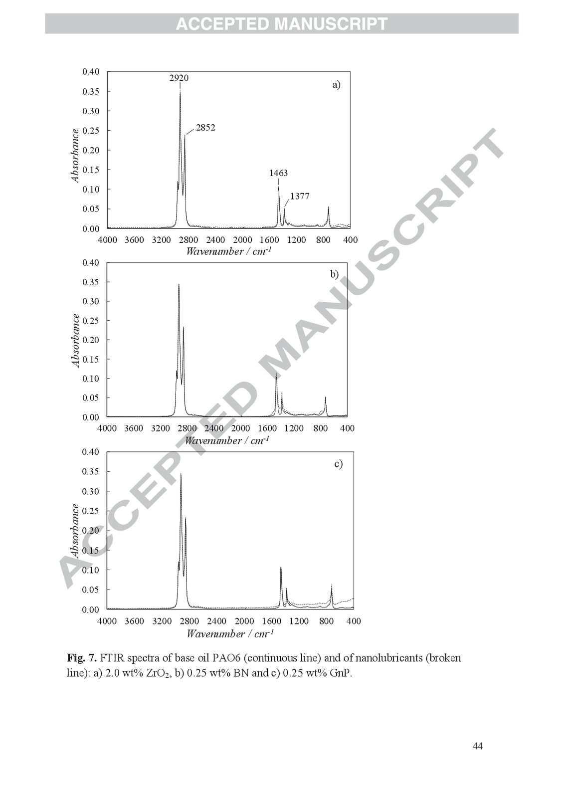

"Fourier transform infrared spectrometry (FTIR, VARIAN 670-IR) analyses were conducted to study the formation of chemical bonds between nanoparticles and the base oil. Figure7showstwo intense bands at (2852 and 2920)cm−1for the base oil (PAO6) that correspond to C-H stretching vibrations of the aliphatic carbon chain and two medium intensity bands at wavenumbers of (1377 and 1463)cm−1that can be attributed to the C-H deformation of the aliphaticgroup–CH3 [31]. Figure7 also shows that the IR absorbance spectraof the nanolubricantsare similar to that of the base oil. No new spectral peaks or shifts are found for the dispersions in comparison with the base oil, which indicates that no chemical bonds were formed."
guimarey2019.thumb.png.55539884a55783c9ad796daf821105f6.png1127709635_.thumb.PNG.27e6f5befc49f43293c740b027f2c891.PNG
