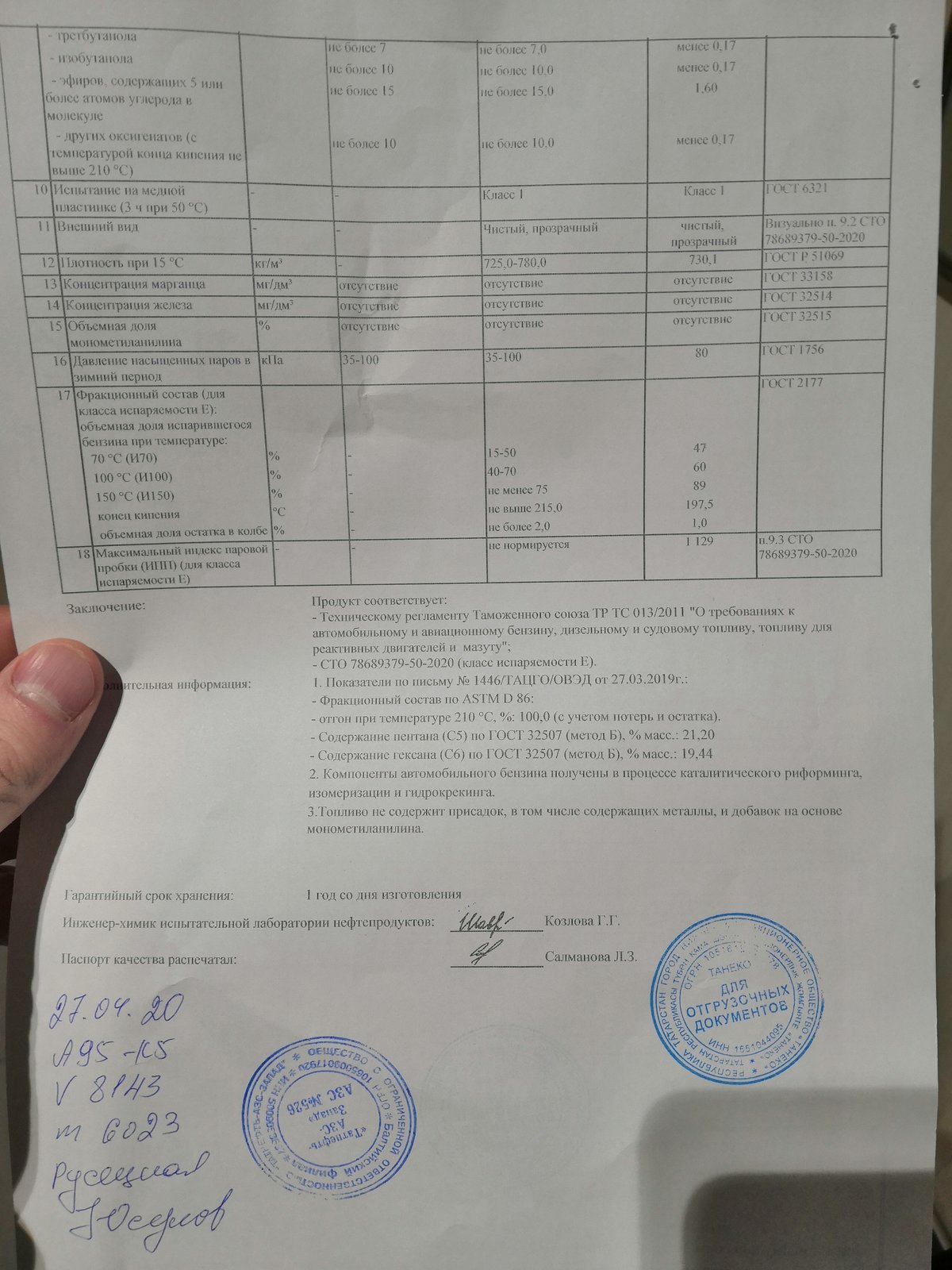

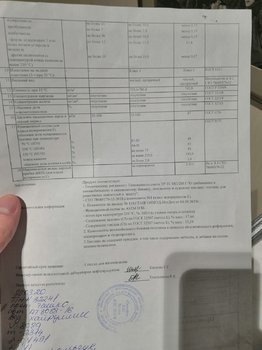

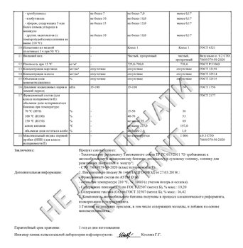

майские танеко 92 и 95
92 на 6 баллов, 95- на 4
но цена по сравнению с лук 95  выводит танеко 95 на 1 место
QP0000001871_SH0000044251_v1MCpm0qNO.pdf QP0000001814_SH0000044273_Zd7rDdj8ZW.pdf QP0000002074_SH0000047215_IHEImCtzYZ.pdf QP0000002089_SH0000047514_3gnQ9YxtaE.pdf
Потестил 95 танеко (100ку не стал пробовать).. не фонтан, лук100 веселее) едет турбик вроде конечно, но как-будто говорит, не надо больше так делать))
Паспорт 95го и 100ки танеко прикреплю.

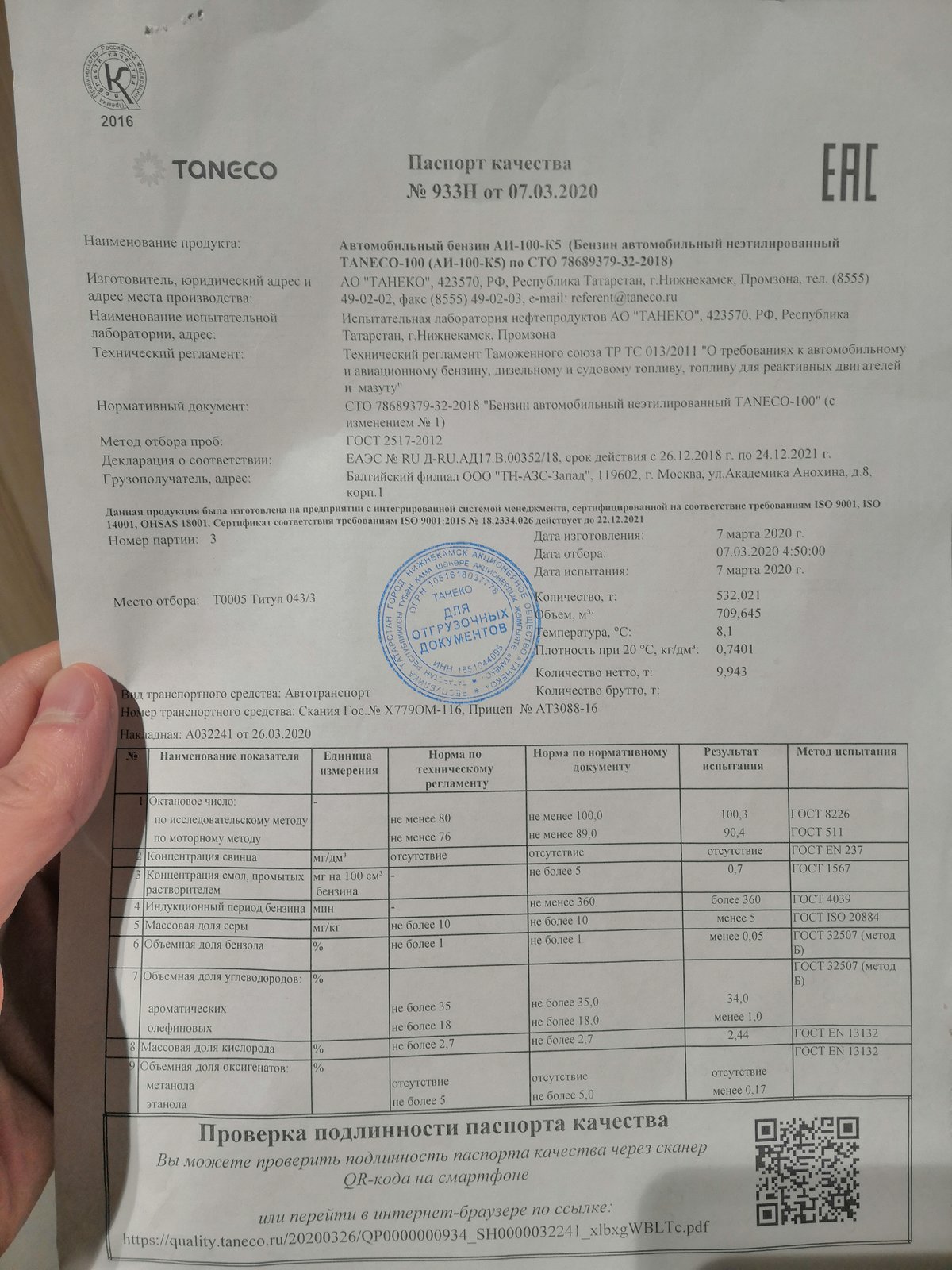

У нас такой
Заправился на АЗС № 206, по адресу Киевское шоссе, 22-й километр, 4А, стр. 1.
Не много ли кислорода, 2.44%?
QP0000000934_SH0000029777_VrFAitrwGx.pdf
FlameRat много+ДНП и фракционка неахти! его мало кто берет, проходняк маленький поэтому партия зимняя по сути
лук100 лейте и весь ответ
