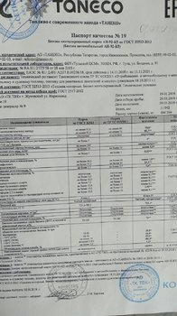

Интересно: АЗС на МКАДе в Видном, а проверку качества делали в Тульском ЦСМ на Болдина :shok:
5 минут назад, Enzo69 сказал:
А случайно ни чего ТН не прикупила из баз в Тульской обл?
А так по сути же все равно где проверку качества делать, есть, значит закон соблюден. Нужно наблюдать дальше за паспортами в Московском регионе.

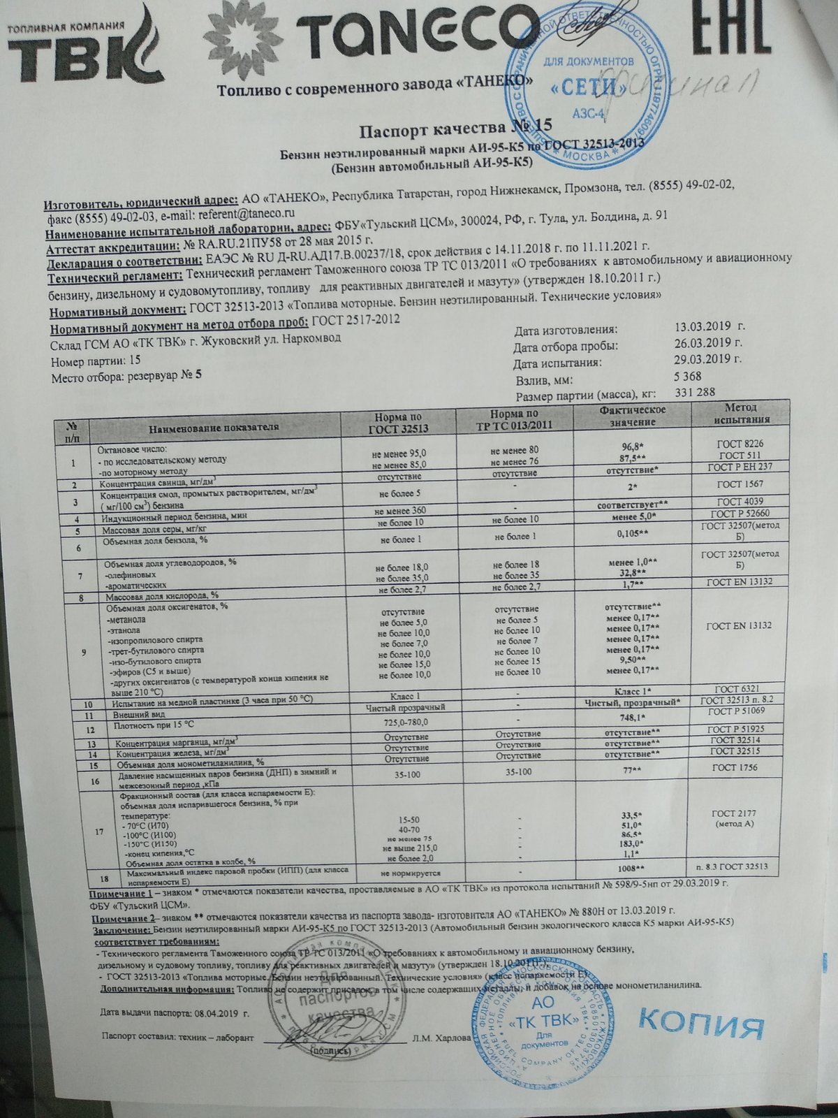

6 часов назад, dimaone сказал:
Появился на заправке №4 - 95 танеко.
Что то сомнительно, вроде не чистый 95 ТАНЕКО , Смолы больше, кислорода больше, МТБЭ больше, бензола больше, ароматических углеводородов меньше, пентана и гексана меньше, ДНП меньше и тд...
Изменено пользователем Bari

Я тут удивился когда узнал что у 95 Пульсар Роснефть детанационная стойкость по моторному методу хуже чем у 92 ТАНЕКО примерно на 0,5 единиц.
У 95 ТАНЕКО наверно такой разницы не будет, потому что октановое число поднято как и у других с помощью метил-трет-бутилового эфира.
