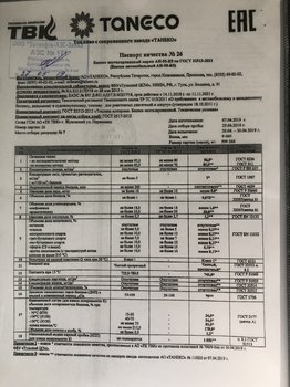

В 22.05.2019 в 16:16, Азат Д сказал:

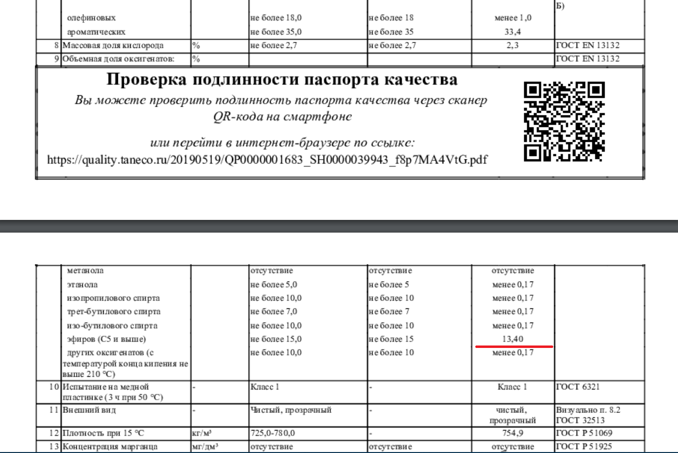

Блин, ну и Эфира тут 13,7%, такой бензин надо пополам с 92ым разбавлять что бы получить нормальный 95ый.

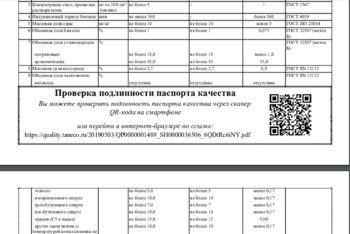

От чего так Эфир скачет в 95 ТАНЕКО, заправлял, в одной партии 03,05,2019г- 5%, а через две недели 17,05,2019г- 13,4% сам лично не заправлялся таким, такой бензин больше на Роснефть похожа по метилтретбутиловому эфиру, лучше заправлюсь 92ым без эфиров и присадок. Вам не кажется что 95 это тот же 92 с добавлением метилтретбутилового эфира?

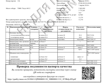

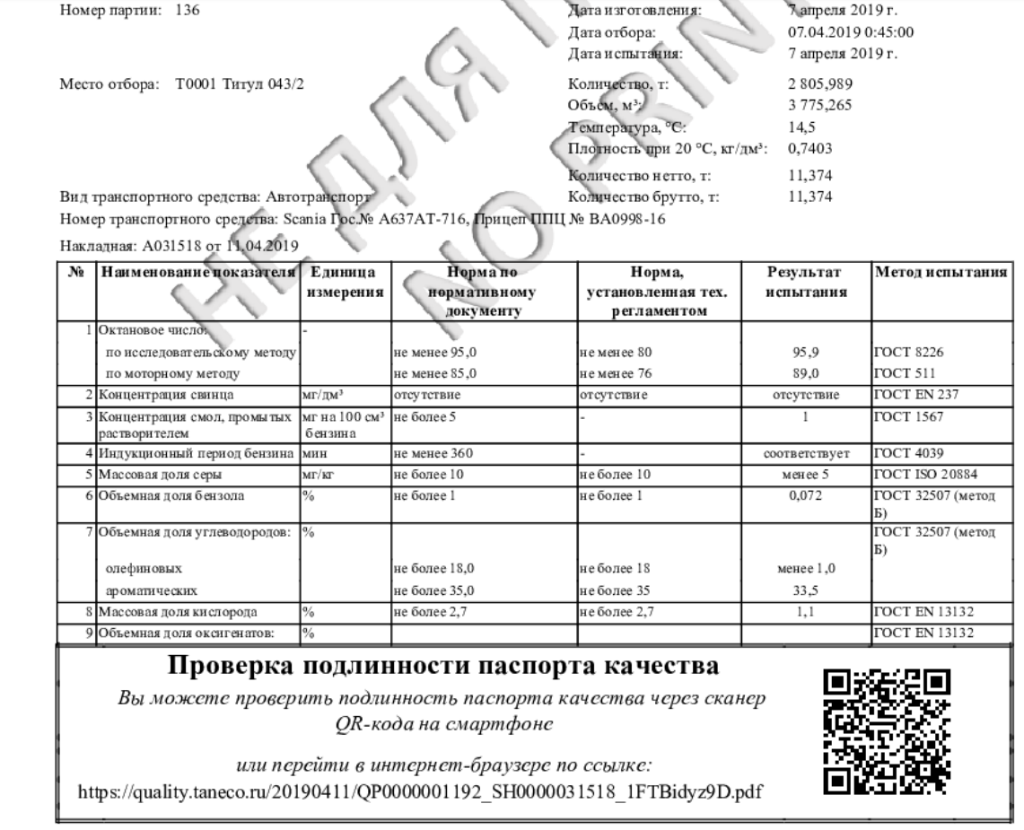

 Паспорт не оригинал ТАНЕКО, а выписан нефтебазой это одно. Во вторых это зимний бензин произведённый еще 07.04.2019г.
В оригинальном паспорте Танеко за 07.04.2019г октановое число 95,9 а тут 96,5 подрос пока до Москвы доехал)))
В оригинале лёгких фракций 38%, а тут 34%.

То что зимний я понял. Из-за этого могут быть какие-то проблемы с двигателем? ОЧММ почти как у сотого РН. Цена ниже чем у 95 го большей части ВИНКов в моём регионе. То что с нефтебазы- так у нас и дизель Танеко с неё же. На заправках говорят, что с Нижнекамска топливо идёт железной дорогой, затем бензовозами по АЗС. Или так или вообще отказаться от Танеко. Стоит отказаться?
