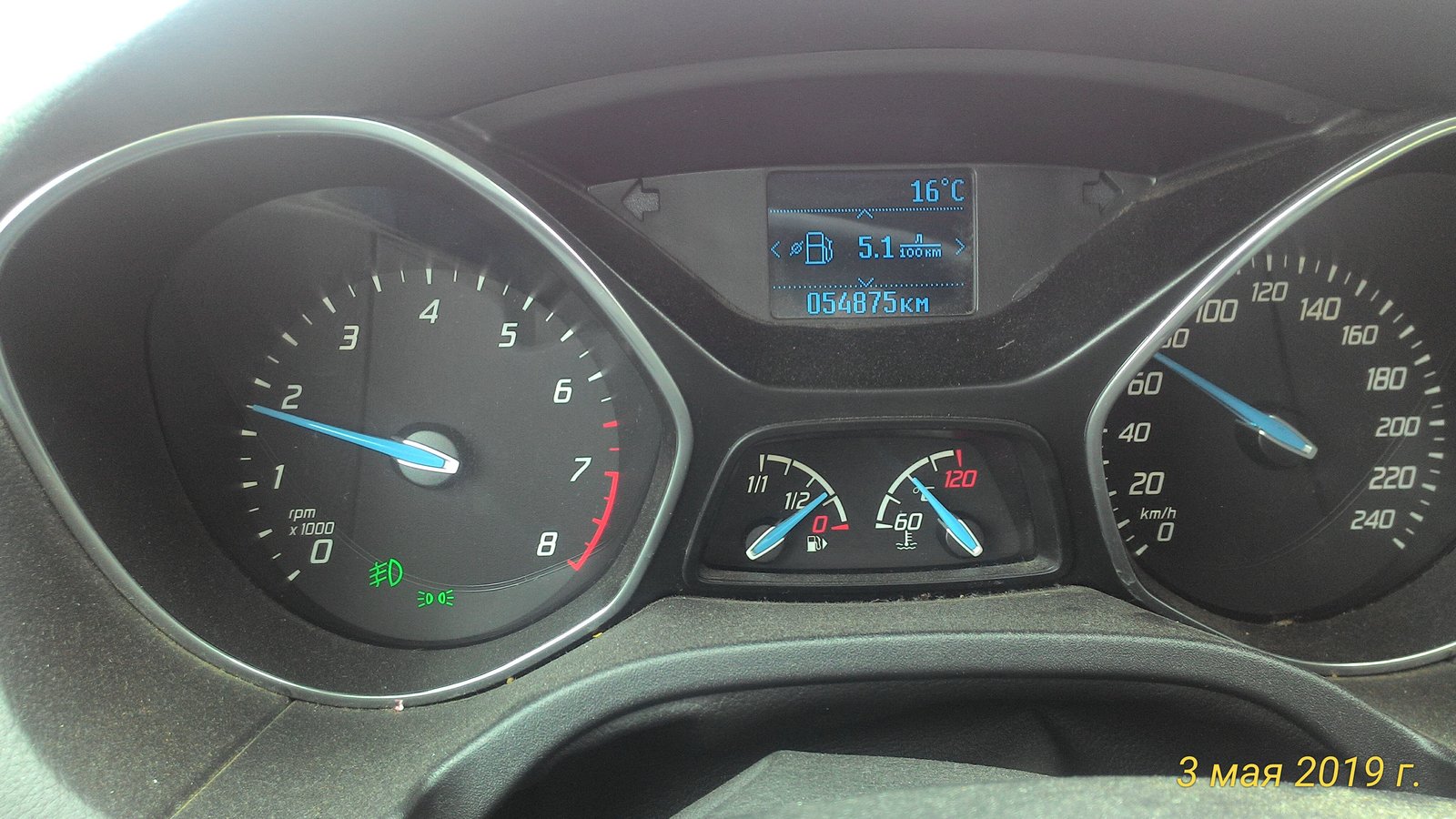

Сегодня приехал в Набережные Челны, по трассе несколько сот км. Утром сбросил показания бортового компьютера, при везде в город расход по трассе показывал 5,1л/100км. Сперва вообще было 4,8л/100км, но подъёмы и обгоны сделали своё дело расход немного увеличился. Бензин АИ-92К5 ТАНЕКО г. Нижнекамск, производство 15 апреля.
