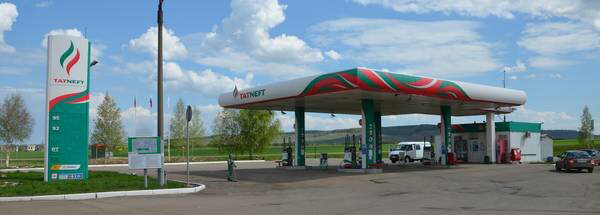

Проезжал по трассе Альметьевск-Муслюмово АЗС 11, заехал, паспорта 95 ТАНЕКО есть, изготовлена 06.04.2019г. ОЧМ 89, ОЧИ 95,9 как и везде апрельская партия.
Заправился по 42,36руб, Бортовой компьютер показывает что залили на 1,3л больше чем на чеке, не думаю что залили больше, скорей погрешности подсчёта, главное показало не меньше чем на чеке.
В отдельно взятом регионе проблема с хорошим 95ым решена, есть и Лукойл 95 ЭКТО Pius и 95 ТАНЕКО.

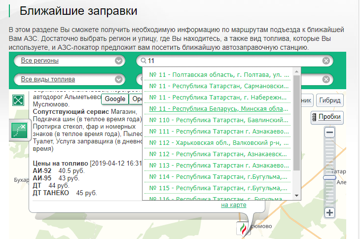

А сайт как всегда хромает, не указано что бензины 92 и 95 ТАНЕКО, так ещё этих АЗС №11 аж 4 штуки))) Если на локаторе выбрать АИ-95 Танеко, то большинство АЗС с бензином АИ-95 ТАНЕКО исчезают.
