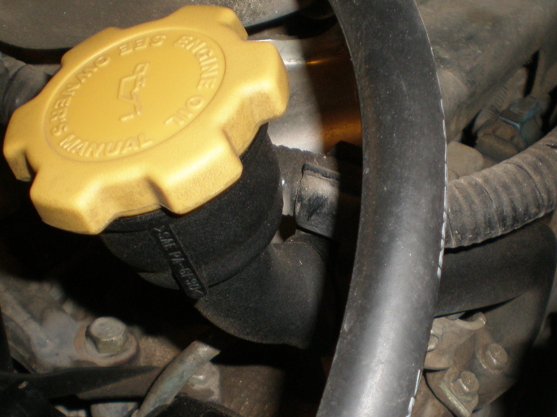

Вот хочу обратиться к автору sig72 можно фото Вашей маслозаливной. Может и проясниться причина потемнения
Фото ни как ни сделаешь.
Изменено пользователем sig72
