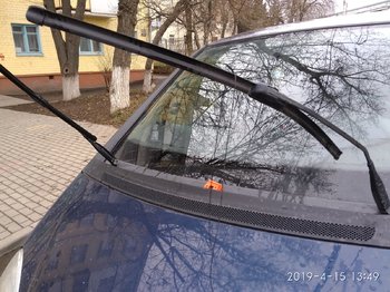

Сегодня от СДЕКа получил резак.
Прямо не отходя от кассы, как говорится, сделал обрезание щеток.
В итоге имеем новые щетки. Это шедевр, это бомба.
Кстати, кончик не дорезает, я его откусил зубами)).
Эльдар, огромное спасибо.
Всем удачи.
