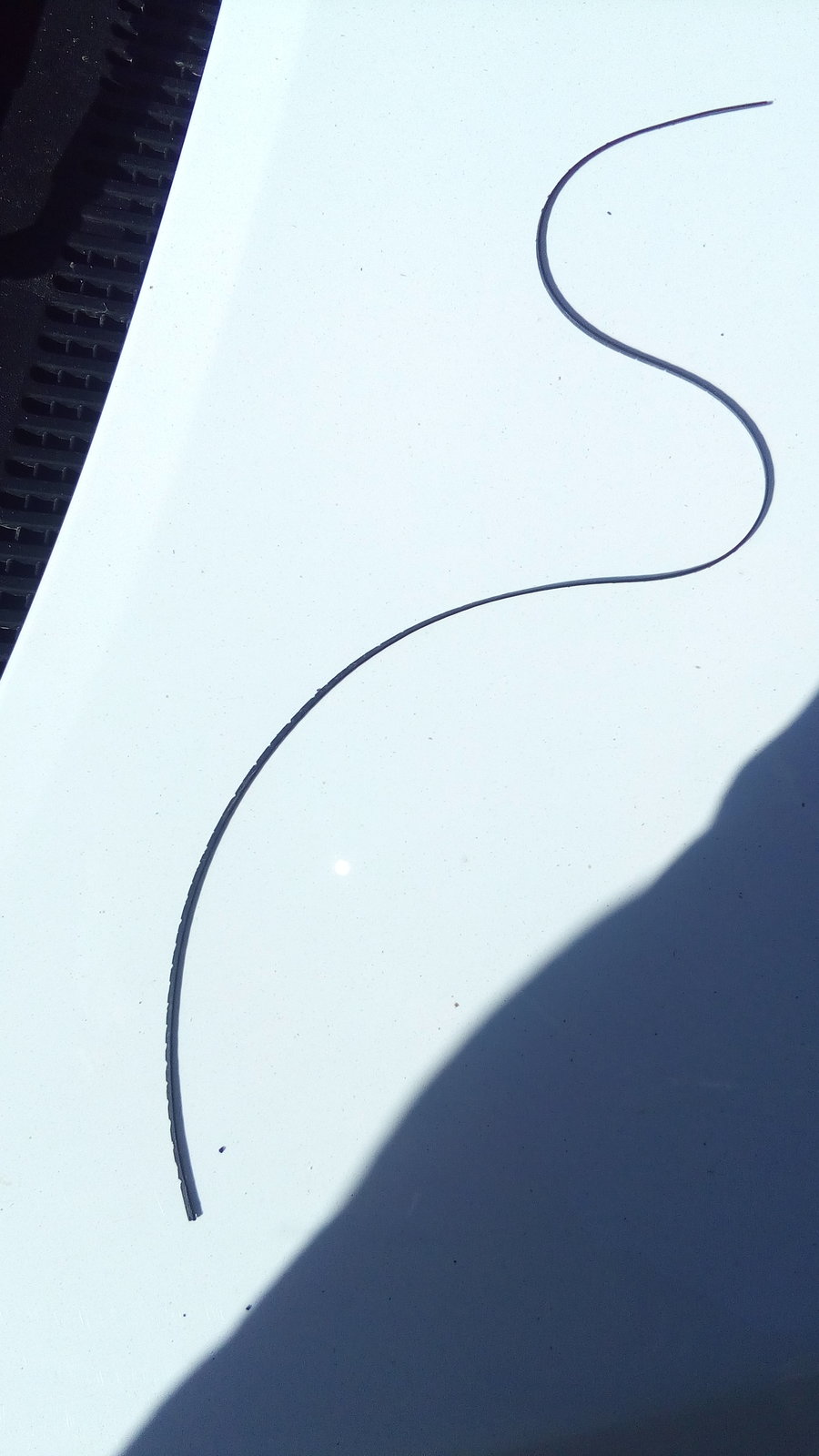

Да, подтверждаю, чистить стала без разводов, резал единичкой.

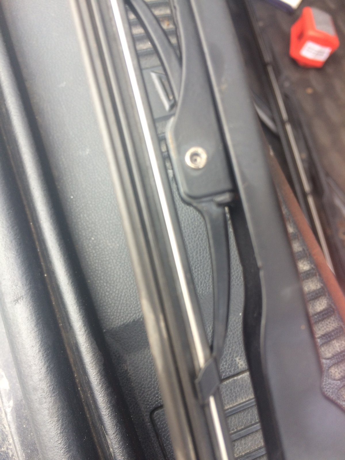

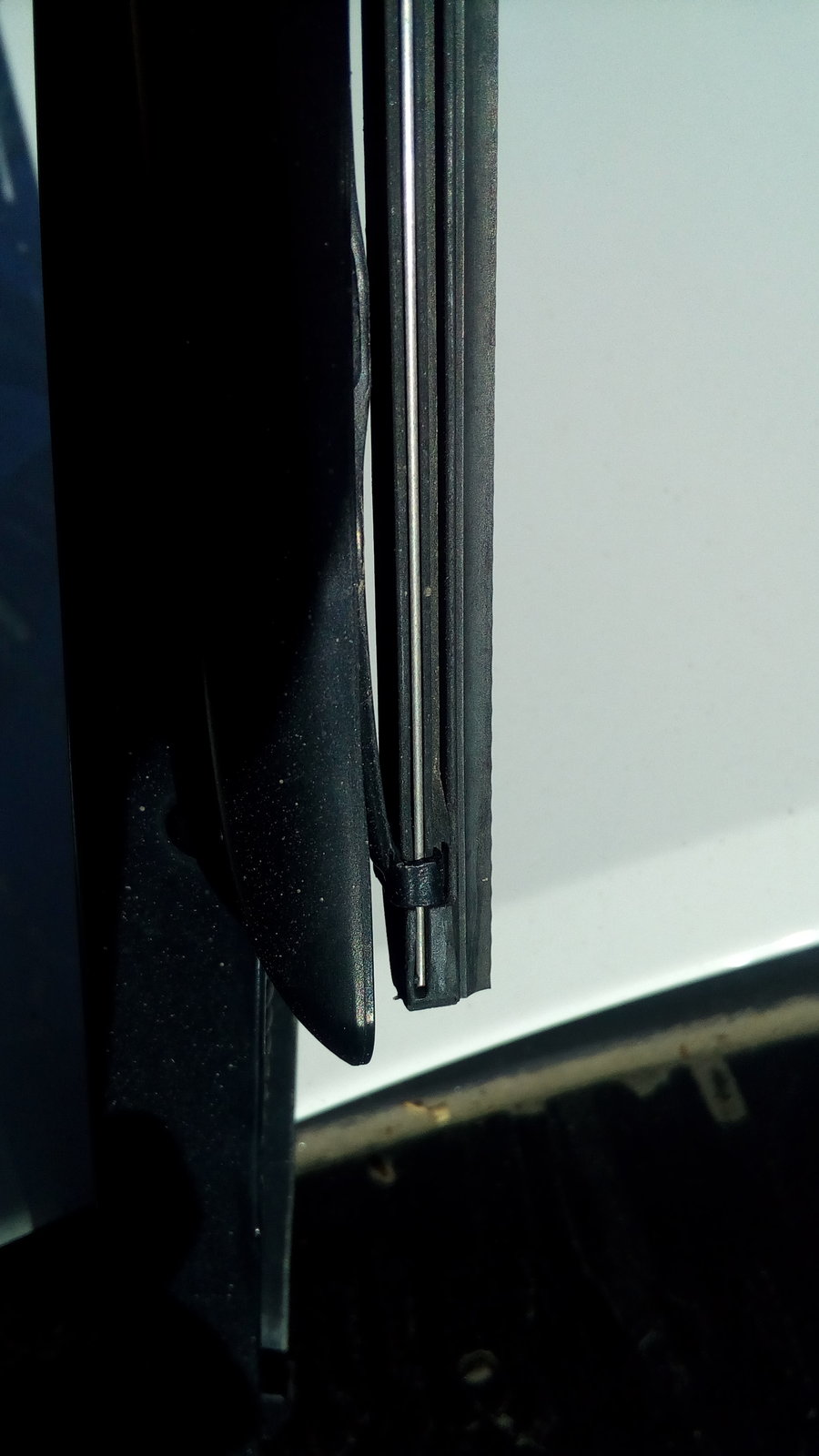

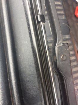

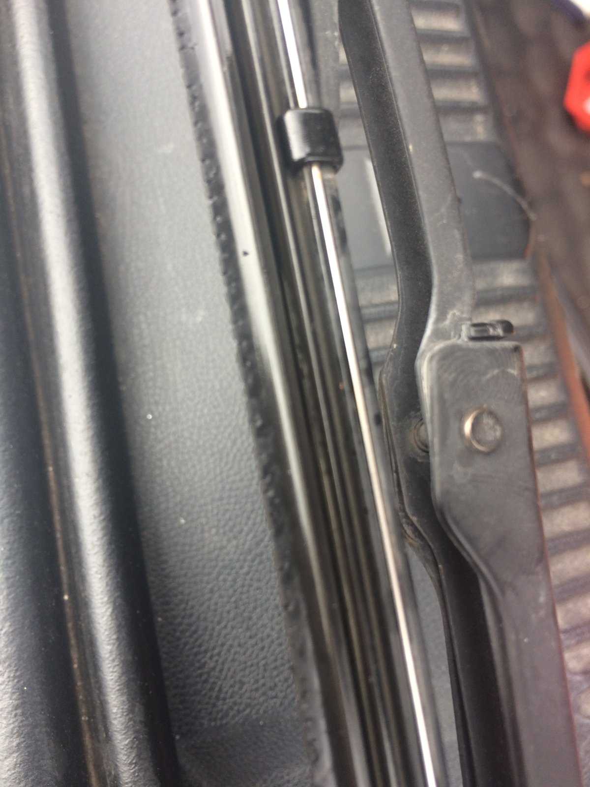

Сегодня сделал операцию своим щеткам. У меня гибриды заводские. Маленькая щётка заводская ещё, а большая с замененной резинкой с али. При работе они полосили и даже скакали по стеклу Маленькую начал резать первой. Первым номером и.... Не получилось. Отверстие единички узкое я так понимаю, а сама резинка толстенькая. Подрезал ее двоечкой.
Вторую длинную подрезал единичной. По краям получились немного волной. Середина чистит идеально. Края большой полосят чуточку. Считаю что это мои допущенные ошибки, так как гибриды подвижные и я не смог ровно по всем длине одинаково подрезать. Сам же резак режет четко и ровно. Считаю что бескаркасники будет подрезать одинаково ровно. Как и писал maijor57. У него как раз таки были бескаркасники. Резак имеет место быть. Так как цены на щетки стремительно растут вверх. Спасибо Эльдару за возможность использовать ноу хау на своем автомобиле
