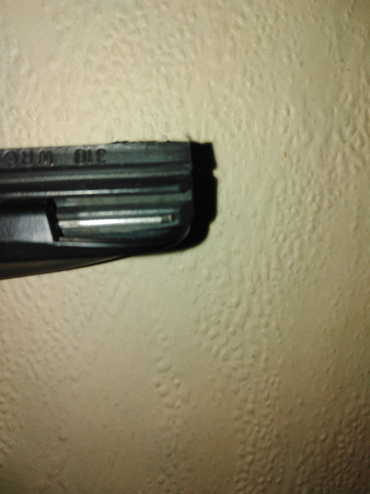

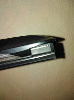

Всем привет . Час назад забрал посылочку от Эльдара ... спасибо !  Но чутьё подсказывает что станок до меня уже юзали так сказать ...пришёл без оригинальной  упаковки ...замотанный в стрейч плёнку    уложенный  в коробочку  из под  кардан шаровый ...KING TONY///:D////  .Гдето тут на первых страницах  была  вроде  инструкция ...пшол читать ..отпишусь обязательно
NLK  сделай фотку устройства на белом фоне
Изменено пользователем NLK
Короче   даже незнаю что сказать ...проблема по концам щёток ..остается зазубрина  по концам ...пробовал на первом положении ---зазубрины  и волны    преключил на второе ....остаются  вот такие концы ...волн нет ...завтра поставлю и отпишусь ...Щётки Денсо
Не удержался ...пошол поставил -----   результат как  и ожидал ....резинки в середине трут ..так себе ...концы  бороздят ..короче  резинки под замену   резак не помог....Могу отправить дальше  как  и условлено ..может у  кого то по лучше    результат будет ...Ещё раз  прошолся по щёткам . на 2 положении резака ....уже ничего не режет ...может из за того что летние?
