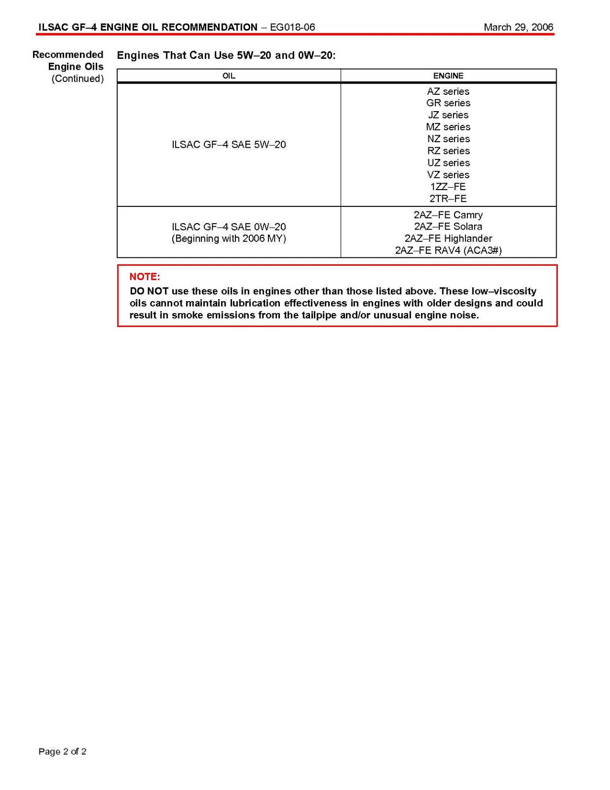

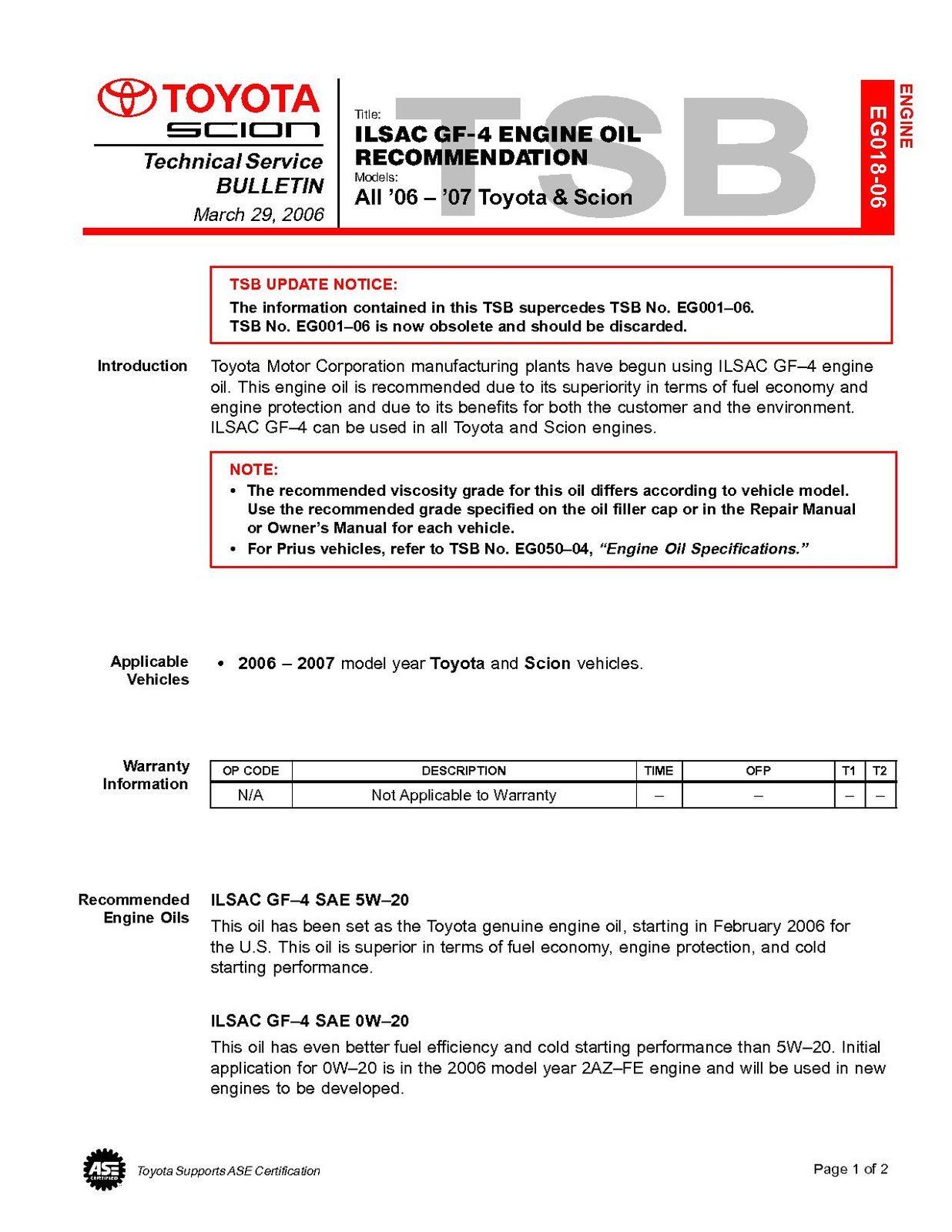

Тойота в 2006 году выпустила технический бюллетень (для североамериканского рынка) для моторов выпускавшихся ранее 2006 года
1008267032_ToyotaScionMY200607EngineOilRecommendationILSACGF-4(1).thumb.jpg.d088c5b6439d30ea217227cd1fab08d5.jpg     18983902_ToyotaScionMY200607EngineOilRecommendationILSACGF-4(2).thumb.jpg.f4dbccbc8b35e3c07128f97a1a2f93aa.jpg
Кому удобнее pdf - Toyota & Scion MY2006–07 Engine Oil Recommendation ILSAC GF-4.pdf
Собственно оттуда же (рекомендации Тойота / Lexus в Америке)
1640267599_ToyotaOilChart_USA.thumb.JPG.5eb4b94cbff85672d0b07f9c31bb2fa5.JPG    1972594229_LexusOilChart_USA.thumb.jpg.1354b6a64ad54772d1dcc9be8aae503b.jpg
Не отстает и Япония (файл многостраничный, скачиваем, смотрим)
Toyota_engine_oil_list_201503.pdf (первая колонка модель, вторая - кузов, третья раб.объем ДВС, четвертая - модель ДВС)
Из этих документов видим, что на старые модели MZ, JZ, RZ, VZ, ZZ, UZ и другие (конца 90-х, начала 2000-х) рекомендовали вязкость 5W-20.
Но не 0W-20!
Рассуждаем дальше ))
12 минут назад, Pavel_NSK сказал:
Но не 0W-20!
Технические особенности нужно смотреть типа всяких фазовращателей, давлений открытия клапанов, и тд. Возможно просто рекомендуют достаточное масло, типа в старые движки 0W-20 не обязательно поэтому лейте дешманское 5W-20.
Есть еще версия что масла 5W-20 и 0W-20 имеют немного разные наборы тестов для получения ильсаковского допуска, но это не точно и я не верю что это может быть критично для старых движков.
