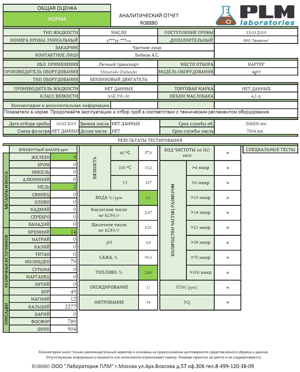

18 марта 20197 г Закреплён No Name 5w-30 отработка на Mitsubishi Outlander после 7000км Масло: No name 5w30 Автомобиль: Mitsubishi Outlander 2007 мкпп 2.4L 4g69 Общий пробег на одометре: 208211км к концу интервала. Пробег на масле: 7004км Моточасы: не считал Израсходованное топливо: не засекал Доливки масла: не доливал, от верхней точки 1-2 мм стандартно уходит не первый год Присутствие отложений в двигателе ДО: нет. Присутствие отложений в двигателе ПОСЛЕ: нет. мотор моется раз в год Автозапуск по времени: нету Наличие чип-тюнинга: есть ГРМ: ремень Предпусковые подогревы: нету Период эксплуатации: 30 10 18 - 201250 - 15.03.2019 Срок эксплуатации: 5 месяцев Топливо: Бензин Газпромнефть 95й gdrive Режимы: город 85%; трасса ~15%. - 1000км трасса Фильтр масляный: Nitto 4 m117 Фильтр воздушный: Filtron Марка антифриза: awm g12+ Объем заливаемого масла: 4.1 литра (полный объем с фильтром и сухим картером 4.3л) Отбор масла: в середине слива с картера Отбор масла проходил с с теплого двигателя. Что было до этого масла: Периоды смены 6500-7000км, до этого 7000 были на этот же масле. до это (раз в год, летом, мотор регулярно моется gzox+bg09+масло промывочное. ) Промывка промывочным маслом: Профилактическая раскоксовка раз в год , то есть 22-25 тыщ км Присадки: в этот интервал на 3000 была добавлена добавка в бак от лукас - lucas injector cleaner Вообщем интересно кто что думает по имени)))

19 марта 20197 г Ещё по всем показателям напоминает 5W-30 Idemitsu. Но только не верится в такое стойкое щелочное
19 марта 20197 г Автор 4 часа назад, Вадим_69 сказал: Ещё по всем показателям напоминает 5W-30 Idemitsu. Но только не верится в такое стойкое щелочное это масло двери смазывать. ) 20ка и 40ка еще ладно. но серия 30 хлам 5 часов назад, Евген 48 сказал: а что, БК не считает средний расход после сброса, или постоянно сбрасывает при заводе? проще посмотреть количество купленных литров в программе на телефона азс газпром. даты все ведутся по машине всех работ)

20 марта 20197 г Противоречие есть. 1) Судя по нитрации 14 моточасов моточасов должно быть много. 2) Если моточасов много - то щелочное бы упало сильнее и не было 6,21 а pH не была бы 6,9. Похоже все таки режим был легким, например высокая средняя скорость. Хороший анализ, мало износа. Похоже можно интервал увеличить.
20 марта 20197 г 2 часа назад, torcon сказал: 1) Судя по нитрации 14 моточасов моточасов должно быть много. Мы не знаем первоначальную нитрацию (после заливки)
20 марта 20197 г В 19.03.2019 в 14:17, outlander24 сказал: не моточасов не средней скорости мне по считать. долива не было. езда город зима. разок трасса ярославль москва. и иваново. прогревы мотора 4-5 минут как пошла стрелка фриза. теперь буду катать по 10 тыщ и хочу другую лабу. чего то доверия к плм нету. ибо масло можно сказать как новое Напиши в ПЛМ, пусть перепроверят результаты.
