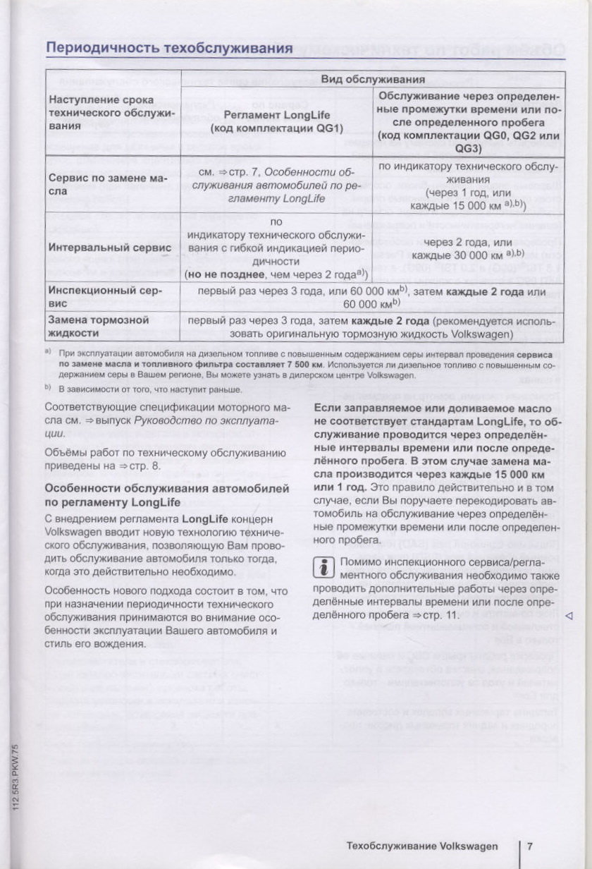

В 26.02.2019 в 13:32, Александр 5678 сказал:
Производитель рекомендует именно масло 5w40
Александр 5678  Вместе с автомобилем, в комплекте идёт Сервисная книжка и Руководство по эксплуатации.
В них чётко оговорен масляный сервис и допуски.
В сервисной книжке - стр. 2, 3, 7.
В руководстве - стр. 272.
Сделайте скан\фото этих страниц, тогда будет предметный разговор.
Выглядеть должно вот так:
1763114582_.thumb.jpg.08766a919398c3391878c1ce8eadc9a0.jpg629665758_.thumb.jpg.ef9e3624b64167db1f314783bbbd3271.jpg
