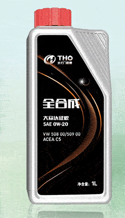

какая именно из них? )
Вот эти на картинках - точно справятся ))
33.thumb.gif.1299c156715548af3bb371f31a74e142.gif4.thumb.gif.d751d376ec9996a6b73c5f6b59faf3c5.gifchina.thumb.gif.0804c283216481b8d29e491db464af06.gif
1 и 3 даже не представляю где купить в России. А второе, 8000₽ за 5л… нет спасибо.
останусь на 0/30 и буду менять по чаще.
