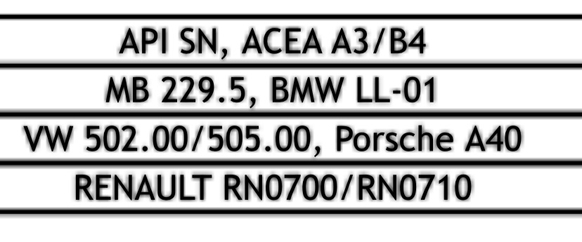

Т е 0w40 вот с такими допусками как на фото можно смело лить?!
интервал 10.000км или 300 м. ч.
40 минут назад, chif21 сказал:
Можно, но на короткие поездки лучше все таки Xw30.
