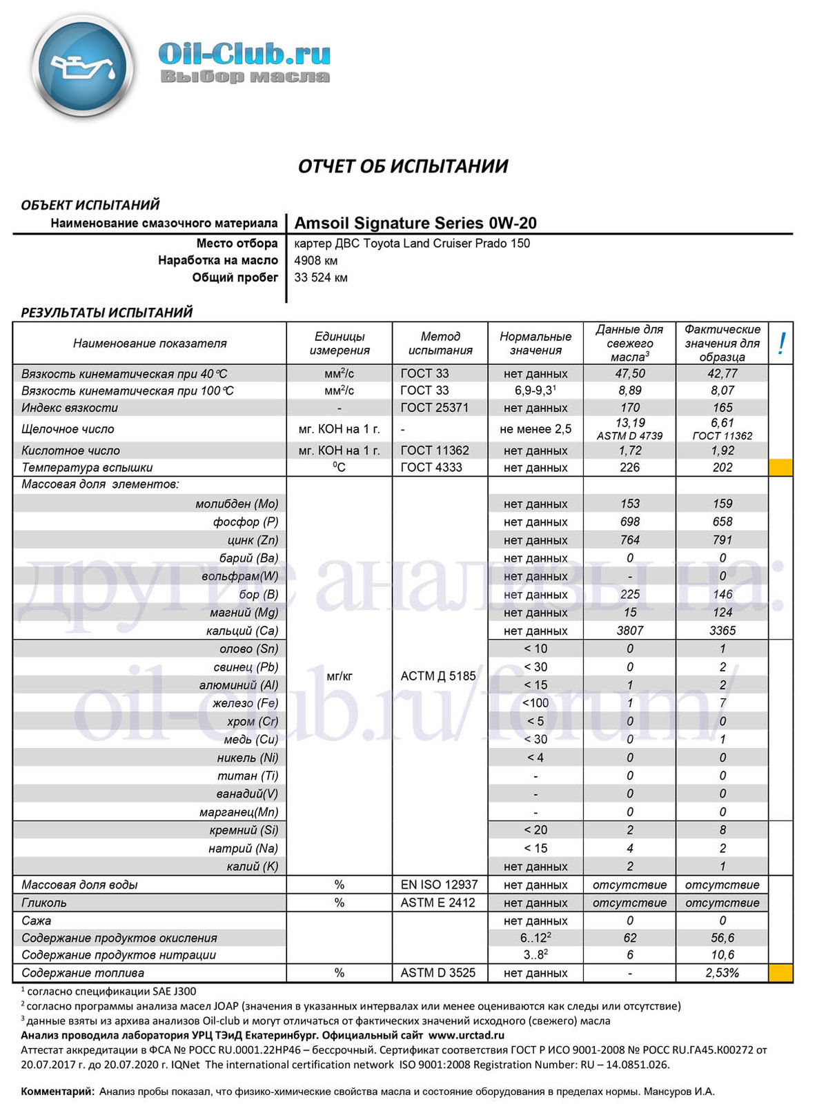

Strelec да сравнивать разные масла и моторы (с разными режимами и водителями) дело вообще неблагодарное :) У тебя тоже анализ отличный. А +- 1-2 ppm - это вообще в пределах погрешности - бутылку чуть раньше/позже в процессе слива подставил - вот и 2 ppm ;)

Противоречивое впечатление....
С одной стороны куча моточасов и почти тонна бензина. Это много для масла и на этом фоне отработало хорошо.
Много прогревов и поэтому не большой пробег.
Если сравнивать с моим анализом https://www.oil-club.ru/forum/topic/36105-tatneft-luxe-0w-30-otrabotka-na-toyota-land-cruiser-prado-posle-3553km-208mch/
то можно сказать, что тут масло наработало на 50% больше времени (время в данном случае я измеряю в усреднённых километро-литро-часами).
Давайте теперь представим, что могло бы быть в анализе сабжа, если бы он слил его на 1/3 пробега раньше?
Скорее всего анализ не показал бы олово и медь вообще и с вероятностью 50/50 показал бы "1" или "0" у свинца и алюминия. Ну а железа было бы совсем сказочно мало. Был бы очень сказочный анализ :).
Или представим мой анализ с пробегом в 1,5 раза больше. Вполне вероятно, что у меня бы тоже нашли начальные значения олова, свинца и меди. Железо бы поболе было.
Так что тут как ни крути - Amsoil SS впереди.
Но чёрт побери!!! Он стОит в 5 раз дороже !!! И если Тата 200 м/ч выходит даже не поморщившись, то амса 200*5=1000м/ч явно не проживёт от слова совсем. Даже если вычесть из этого стоимость масляных фильтров, всё равно останется несопоставимая разница по экономике.
Я задаю себе вопрос:
- хотел бы я залить в своего Прадика Amsoil Signature Series 0W-20?
- да, однозначно хотел бы!
- купил бы я себе такое масло?
- нет, за такую как сегодня цену - нет. Масло переоценено раза в два. Но если не смотреть на цену - масло шикарное.

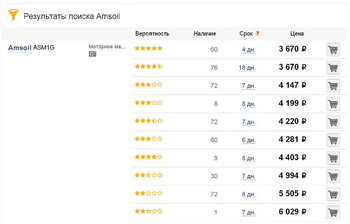

Брал масло  по 2700 за канистру. Получается очень гуманно. Дешевле Мобил Х1 или Valvoline synpower.  Кстати, сегодня на оемойле такая-же цена в связи с праздником.
2 минуты назад, mds сказал:
Это вообще шоколадная цена :good:
13 минут назад, mds сказал:
Посмотрел - точно, в честь 23 февраля 2800 за канистру :good3:
Я тоже сторонник топовых масел по вменяемым ценам. Просто надо покупать по акциям, скидкам и т.д. Я вот недавно Редлайном по 700 руб. так же затарился...
2 часа назад, Вадим_69 сказал:
Спойлер
Вот вы .... :D нашёл по 2400р., как жить то дальше:pardon:

появление магния в отработке конечно хорошая загадка. Это точно не лаба напутала, так как по уровню элементов присадок это узнаваемый Amsoil.
Износ магния? Вряд ли.
Получается магний от предыдущего масла - других вариантов нет. Ну а раз именно его не тестировали, то и гадать нет смысла... :)
