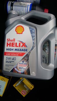

Уже куплен на попробовать Shell High Mileage. Сегодня-завтра раскоксую мотор и попробую.

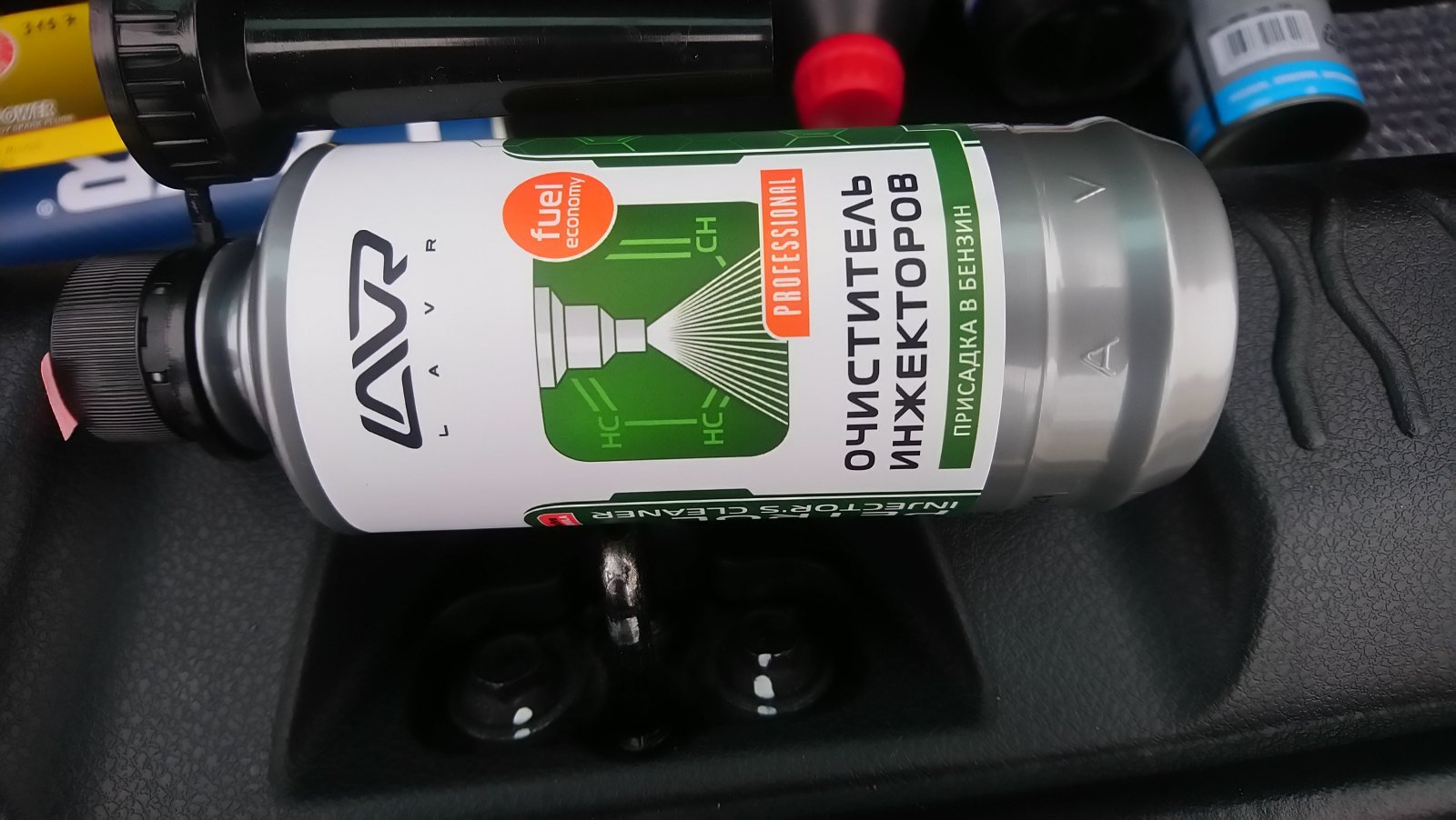

dimm7777 Skif_tlt Вы могли бы подсказать по KYK - что это за артикул? Если это присадка в бензин, надеюсь он не начнёт взаимодействовать с "грязью в бензобаке" и не забьёт фильтр и форсунки? Такой же вопрос и по очистителю форсунок что я купил, фото с низу.
7 минут назад, Sergrey сказал:
KYK вот этот http://akira-oil.com/assortiment/KYK-AKIRA/additives/additives_56.html по идее он и форсунки чистит, про лавр ничего не знаю
Sergrey
Ни одна промывка, которую я использовал в С4, никак не испортила систему питания: ни лавр, ни хай Гир, ни Керри, ни филин.
Единственное, что могу сказать, - если машина едет, разгоняется нормально, топливные присадки ни к чему, поскольку содержат в себе не очень полезные компоненты, ибо прирост мощности из ничего не берется согласно физике)))
Я тогда сегодня раскоксую мотор, заменю масло. Через 5тыс.км. залью его.
