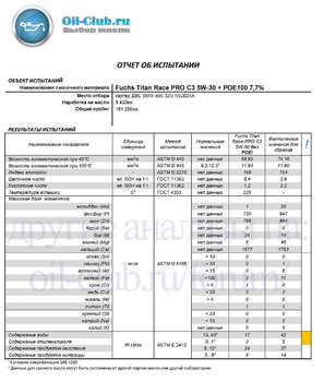

Популярное сообщение parziv 373 Опубликовано: 8 февраля 2019 Популярное сообщение Поделиться Опубликовано: 8 февраля 2019 Fuchs Titan Race PRO C3 5W-30 + POE100(7,7%) отработка на BMW e90 325i после 9 420 км Масло: Fuchs Titan Race PRO C3 5W-30 Автомобиль: BMW e90 325i N52B25AОбщий пробег на одометре: 181 250 кмПробег на масле: 9 420 кмМоточасы: 150Израсходованное топливо: 840лДоливки масла: 1.7л масло, 0.5л POE-100 Erricom, 0.3л присадка BARDAHL Racing Oil Booster C60 Присутствие отложений в двигателе: есть Ремонтные работы: перед залива менялись МСКАвтозапуск: нетНаличие чип-тюнинга: нет ГРМ: цепПредпусковые подогревы: нет Период эксплуатации: лето-зима, -5°C - 38°C.Срок эксплуатации: август-январьТопливо: Бензин 95 иногда 98/100Режимы: Город 10%; трасса 90%.Фильтр масляный: Mahle Knecht Фильтр воздушный: Mann Марка антифриза: RoweОбъем заливаемого масла: 6.5 литраОтбор масла: слив с картера Отбор масла проходил с горячего или холодного двигателя: с горячего двигателя, перед отбором проехал 14кмЧто было до этого масла: Промывка промывочным маслом: не делал POE добавлено на 3900км. Для сравнения в прежном анализе, пробег 14100км, 230мч, износ железо 25, медь 4, альюминий 4 ппм. Можно разглядеть здесь, масло необсуждаемое: 0w40-bmw-325i-n52-14144-km 13 Цитата Ссылка на сообщение Поделиться на других сайтах
parziv 373 Опубликовано: 10 февраля 2019 Автор Поделиться Опубликовано: 10 февраля 2019 (изменено) 2 часа назад, torcon сказал: Мысли по анализу. 1) Как я понимаю parziv раньше отработок вообще не делал? Возможно обычное масло покажет точно такой же износ без ПОЕ и Бардаля - не исключено ведь, правильно? Спасибо за табличку! Ранше уже был анализ, даже два - в новолабе и на oelcheck.de, сылка на них есть в описании, здесь не вылагал так как масло из необсуждаемых. Цитата 2) Я при добавлении эстеров в масло всегда видел что оно быстрее отработке срабатывается. Возможно тут тоже будет такая картина. Допустим на просто масле, с таким же пробегом щелочное будет 4. (картер 6.5 литров, моточасов не много, кто его знает...) На полнозольном масле щелочное упало из 10 до 3,2 за 230мт.ч. Двигатель горячий - летом на трассу температура 110° и масло окисляется бстро, при том в масле эстеры не было. Цитата 5) По износу сказать нечего, вроде все отлично. Появился свинец, алюминии больше, но железо упало - надеюсь это не ошибка или опечатка лабы. Для сравнения прежное масло бло на ПАО, а это кряк и с низкой вязкости. Цитата 6) Интересно увеличение воды и этилен гликоля - это не знаю откуда. Антифриз не убывает? Вода уже была, но с гликолем не знаю что делать. Перед заменой делали промывку радиатора и меняли антифриз. Буду следить если убывает. В конечном итоге для меня, анализ показал, что применение ПОЕ на первый взгляд не опасно для двигателя и поэтому их можно спокойно лить, только надо подобрать масло со соответующей вязкость и зольность. Изменено 10 февраля 2019 пользователем parziv 2 Цитата Ссылка на сообщение Поделиться на других сайтах
parziv 373 Опубликовано: 10 февраля 2019 Автор Поделиться Опубликовано: 10 февраля 2019 (изменено) 20 часов назад, Booster сказал: Отсюда и анализ такой получился. С такими проблемами правильно льете С3. Maxlife пробовали? Нет, не пробовал. Закупил это масло, потому что было заявлено что на эстерах. Когда сделали анализи стала понятно что их содержание не больше 2%. Так как масло ACEA C3 и щелочное нисковатое для страховки решил добавить присадка Бардал которая уже была на руки. Позже попал на тему о применение POE и добавил и их. Вы правильно заметили, что лил C3 в связи с большим масложором, пытаясь уменшить количество золы поступающая в моторе. В тем времени начал мерить температура масла в двигателе, которая оказалась не низкая - на трасса летом держить 110°C иногда и больше. Поэтому решиль сново вернутся на маслах с большой вязкостью и залил в первый раз 5W40, до этого были 5w30 и 0w40 и анализ только на последний. Сейчас буду тожe знать, что не надо боятся от износа и на вязкосьти 5w30. Изменено 10 февраля 2019 пользователем parziv 0 Цитата Ссылка на сообщение Поделиться на других сайтах
parziv 373 Опубликовано: 10 февраля 2019 Автор Поделиться Опубликовано: 10 февраля 2019 (изменено) Quote 2) Я при добавлении эстеров в масло всегда видел что оно быстрее отработке срабатывается. Возможно тут тоже будет такая картина. Допустим на просто масле, с таким же пробегом щелочное будет 4. (картер 6.5 литров, моточасов не много, кто его знает...) Самой большой негатив здесь - падение щелочного из за присутствие эстеров. За 150 мт. ч. щелочное упало от около 7,4(6,4 без добавления присадки) до 2,9. Кто добавляет ПОЕ надо этo непременно учитывать. Изменено 10 февраля 2019 пользователем parziv 1 Цитата Ссылка на сообщение Поделиться на других сайтах
torcon 64 501 Опубликовано: 11 февраля 2019 Поделиться Опубликовано: 11 февраля 2019 да считай 150мч на БМВ, с большим картером, как то быстро щелочное сработалось... 0 Цитата Ссылка на сообщение Поделиться на других сайтах
Orlovich 1 069 Опубликовано: 11 февраля 2019 Поделиться Опубликовано: 11 февраля 2019 Спойлер Зачем портить нормальное масло всякими добавками? понимаю вечное стремление - поиск прекрасного... Можно ведь взять более "густые" продукты взять? torcon на счет антифриза в анализе (ИК-Фурье E2412 модификация JOAP - скорее всего), это "космический шум" от POE (как собственно и вода) - предложите новолабе поверять "наличие воды" методом потрескивания 2/3 мира так делают. С моей точки зрения анализ показал: 1. В рамках точности метода D5185 - добавление POE в виде присадки не дало никакого положительного результата (+/- с учетом пробега результаты по износу одинаковый); 2. В добавке есть дополнительные зольные элементы - которые так же не дали особой прибавки к работоспособности масла; 3. Из-за наличия POE (и отсутствия анализа свежего+POE) нельзя корректно оценить прирост оксидирования и деградации масла; Я не столь позитивен но ИМХО я так вижу) 1 Цитата Ссылка на сообщение Поделиться на других сайтах
torcon 64 501 Опубликовано: 12 февраля 2019 Поделиться Опубликовано: 12 февраля 2019 8 часов назад, Orlovich сказал: torcon на счет антифриза в анализе (ИК-Фурье E2412 модификация JOAP - скорее всего), это "космический шум" от POE (как собственно и вода) - предложите новолабе поверять "наличие воды" методом потрескивания 2/3 мира так делают. я так и подумал, почему на всякий случай и спросил про убывающий антифриз. Про воду не уверен, но содержание гликоля скорее всего от POE 0 Цитата Ссылка на сообщение Поделиться на других сайтах
Nordman 2 059 Опубликовано: 15 февраля 2019 Поделиться Опубликовано: 15 февраля 2019 В 08.02.2019 в 18:53, parziv сказал: Пробег на масле: 9 420 кмМоточасы: 150 Мне кажется для такой наработки двигателя ничего что могло бы охарактеризовать добавку поэ не видно, да еще 2.5л доливки. 300м/ч вот это был бы показатель. 0 Цитата Ссылка на сообщение Поделиться на других сайтах

parziv 373 Опубликовано: 10 апреля 2019 Автор Поделиться Опубликовано: 10 апреля 2019 (изменено) В 15.02.2019 в 07:03, Nordman сказал: Мне кажется для такой наработки двигателя ничего что могло бы охарактеризовать добавку поэ не видно, да еще 2.5л доливки. 300м/ч вот это был бы показатель. Этот двигатель очень горячий(летом трасса 110°, город 110-115°) и убивает масло (щелочное число полнозольного) за 250 м/ч так, что 300м/ч думаю будеть уже перебор. Все таки планирую анализ(будет второй) очередного полнозольного на 250 м/ч, так что увидим если бы прав или нет. Изменено 10 апреля 2019 пользователем parziv 0 Цитата Ссылка на сообщение Поделиться на других сайтах

Андреас 972 Опубликовано: 11 апреля 2019 Поделиться Опубликовано: 11 апреля 2019 Почему при добавлении ПОЕ в моторное, вместо разбавления, тут наоборот количество фосфора и цинка выросло на 200единиц!!! Как так то? 0 Цитата Ссылка на сообщение Поделиться на других сайтах
