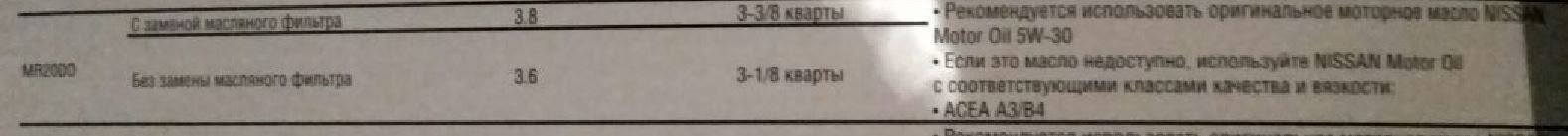

42 минуты назад, Inter_Pro сказал:
мой мануал более суров
В каком смысле более суров? Вот суровый мануал в котором прописана одна вязкость 0w-20 :) :
https://m.nissan.ca/content/dam/nissan/ca/owners/manuals/Qashqai/2017-Nissan-Qashqai.pdf?
да я его прикрепить не могу. ошибку выдает1289495613_.thumb.JPG.bb5d2794b2a07246ba88b39f547f38b0.JPG
Inter_Pro , ага увидел. Действительно суровый :).
1 час назад, apologize сказал:
нигавари. то А5/В5 то А3/В4 :spiteful:
