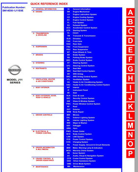

Алекаей , то что рисуют маркетологи в России - это понятное дело. Как говорится "что вижу, то и пою". Вот для сравнения (не присутствует для этого двигателя вязкость 5w-40 как и С4):
https://www.qashqaiforums.co.uk/uploads/770/MAINTENANCE_-_Recommended_Fluids_and_Levels.pdf
И здесь не нашёл :
https://zinref.ru/avtomobili/Nissan/004_10_00_Nissan_QASHQAI_J11_Manual_ENGLISH/2256.htm

Рекомендую читать "Руководство по техническому обслуживанияю", т.е. "MA - MAINTENANCE".
