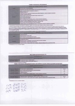

просто Ваш ОД умеет правильно читать рекомендации по ТО, в которых написано, что меняются каждые 30 тыс или 24 месяца Свечи зажигания (с платиновыми наконечниками):

4 минуты назад, ProstoFilya сказал:
Может и читать умеет)
А бумажка откуда такая? Из руководства?

8 минут назад, ProstoFilya сказал:
Если правильно понял , дифференциалы - только на утечку и уровень , вариатор - при возможности проверки качества масла и его соответствию нормам - без замены ?
конечно интересная табличка , но так понимаю то же какая то внутренняя ?

15 минут назад, ProstoFilya сказал:
как вот это расценивать?
3 минуты назад, Игр сказал:
как я понял - из гарантийной (сервисной) книжки
https://www.drive2.ru/l/583078713864788104/
3 минуты назад, Inter_Pro сказал:
как написано - так и расценивать
вроде все очевидно, не?
