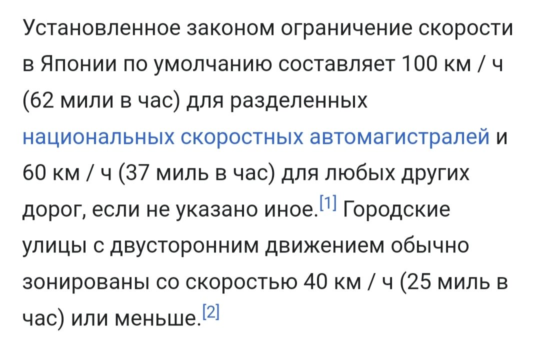

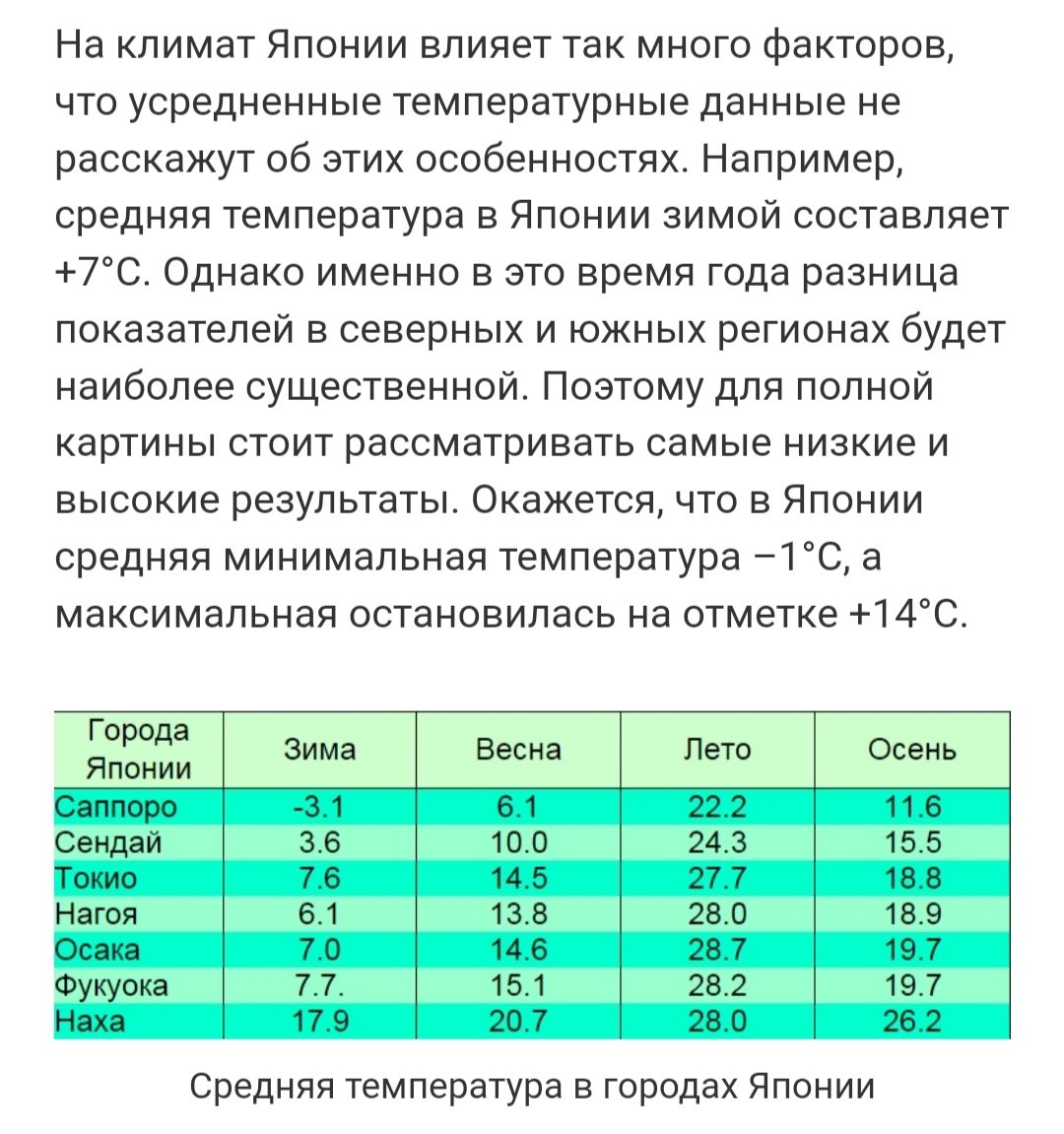

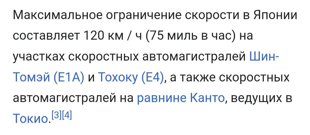

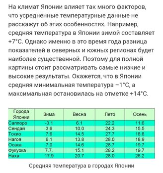

3 часа назад, Atris сказал:
 как бы там не было Япония и Сибирь разные места обитания и эксплуатации машины) в мануале у меня (книжка кстати приехала с машиной , как библия толстая) написано 0w20 лить , это соответственно для японии
Именно так ИМХО, т.к. и климат (понятно, что и там бывает несколько дней в году и -25 зимой на севере, и +35 летом на южных островах), и ПДД с их контролем, и среда обитания (грязь, пыль, перепады высот, перепады температур, снегопады) абсолютно разные в РФ и Японии. Плюс там и регламент замены масла 5000 км) Каждый видит так, как хочет видеть... Т.ч. я бы посоветовал в зиму - 0-20 и менять через 5000 км., в лето - 5-30 с заменой через 7500 км.
