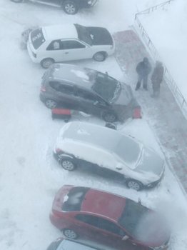

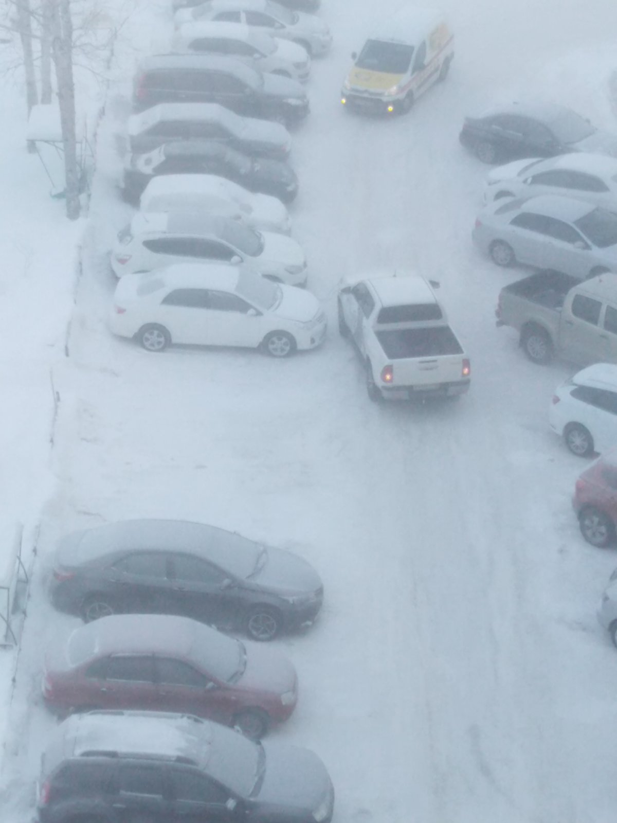

Опасения Тюменцев относительно северных машин не лишены основания.
Как вы думаете, чем занимаются эти люди в -41?...
И эти... Но эти хотя бы греют перед дрочивом...
Что то подсказывает мне, что в картерах двигателей этих авто масла с далеко не рекордными пурпойнтами и ccs....))))
