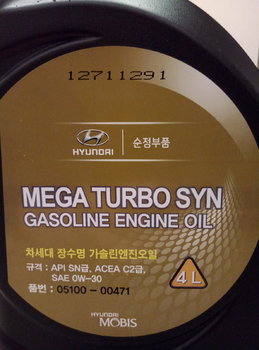

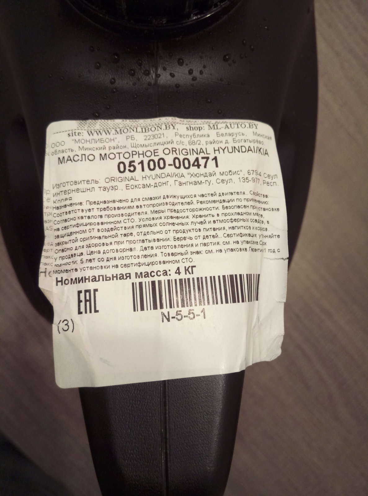

Прошло такое масло. Вот надпись хендэ меня смущает. Масло я так понимаю идентичное киа мега турбо син?
Oleg Chernov, да, это оно. Но я бы пользовался MOBIL 1 5w-30, американским в квартах (его у нас не подделывают), из TOTAL - Ineo HKS 0w-30 C2, но появится оно у нас только в следующем году.
