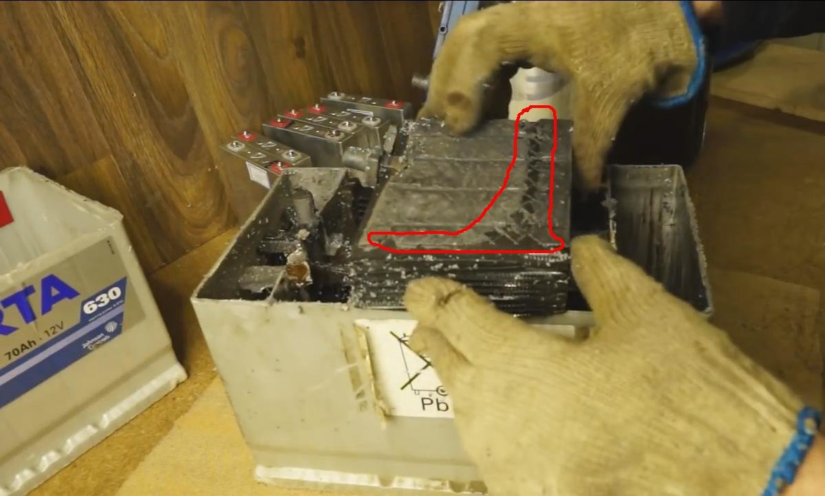

Discoverer 1 625 Опубликовано: 4 января 2019 Поделиться Опубликовано: 4 января 2019 (изменено) Внимательно смотрим на распил. Кипятильщики, рассказывайте как ваше высоковольное "булькатение" перемешивает электролит. Как "бульбочки" от электролиза бороздят межсепараторное пространство. Последствие стратификации (расслоение электролита) , во всей красе. Изменено 4 января 2019 пользователем Discoverer 2 Цитата Ссылка на сообщение Поделиться на других сайтах

vava- 1 Опубликовано: 5 января 2019 Поделиться Опубликовано: 5 января 2019 16 часов назад, Discoverer сказал: Последствие стратификации (расслоен7ие электролита) , во всей красе. А от чего он расслаивается, от кипячения? 0 Цитата Ссылка на сообщение Поделиться на других сайтах
Discoverer 1 625 Опубликовано: 5 января 2019 Поделиться Опубликовано: 5 января 2019 (изменено) 1 час назад, vava- сказал: А от чего он расслаивается, от кипячения? Изучите матчасть. Хотябы рекомендации от варты на худой конец. Изменено 5 января 2019 пользователем Discoverer 0 Цитата Ссылка на сообщение Поделиться на других сайтах

Discoverer 1 625 Опубликовано: 5 января 2019 Поделиться Опубликовано: 5 января 2019 Только что, vava- сказал: в рекомендациях варты написано: "не допускать расслаивания электролита", поэтому я и спросил у вас "А от чего он расслаивается, от кипячения?", прочитав ваше : "Кипятильщики, рассказывайте как ваше высоковольное "булькатение" перемешивает электролит" . Немерянное количество раз цитировался ответ от саппорта TAB. кипячение отвергается напрочь. 0 Цитата Ссылка на сообщение Поделиться на других сайтах
Discoverer 1 625 Опубликовано: 5 января 2019 Поделиться Опубликовано: 5 января 2019 Расслоение лечится механическим перемешиванием. Кипячение ни как не перемешивает а способствует расслоению. 0 Цитата Ссылка на сообщение Поделиться на других сайтах

Discoverer 1 625 Опубликовано: 5 января 2019 Поделиться Опубликовано: 5 января 2019 Вы все против матчасти прете? Все что вы делаете своим кипячением - эвивалентно замене части электролита (с пониженной плотностью) сверху на электролит большей плотности. Вот оно и растет это нрц. Любой, даже в сильно просевший в параметрах акб способен еще чуть поработать при таком фокусе с подменой части электролита. А дальше только полная труха при вскрытии. Ктц - штатная процедура оздоровления запечатавшихся пор намазки. Запечатались - выключились из хим процесса генерации тока: низкон нрц и токоотдача. Можете отнести эти благодарности на мусорку. Поднимая нрц таким образом усиливаете гниение внутренностей. Напишите в саппорт любого признанного бренда (грамотеи из акома и актеха не в счет) и опубликуйте официальный ответ. 1 Цитата Ссылка на сообщение Поделиться на других сайтах
