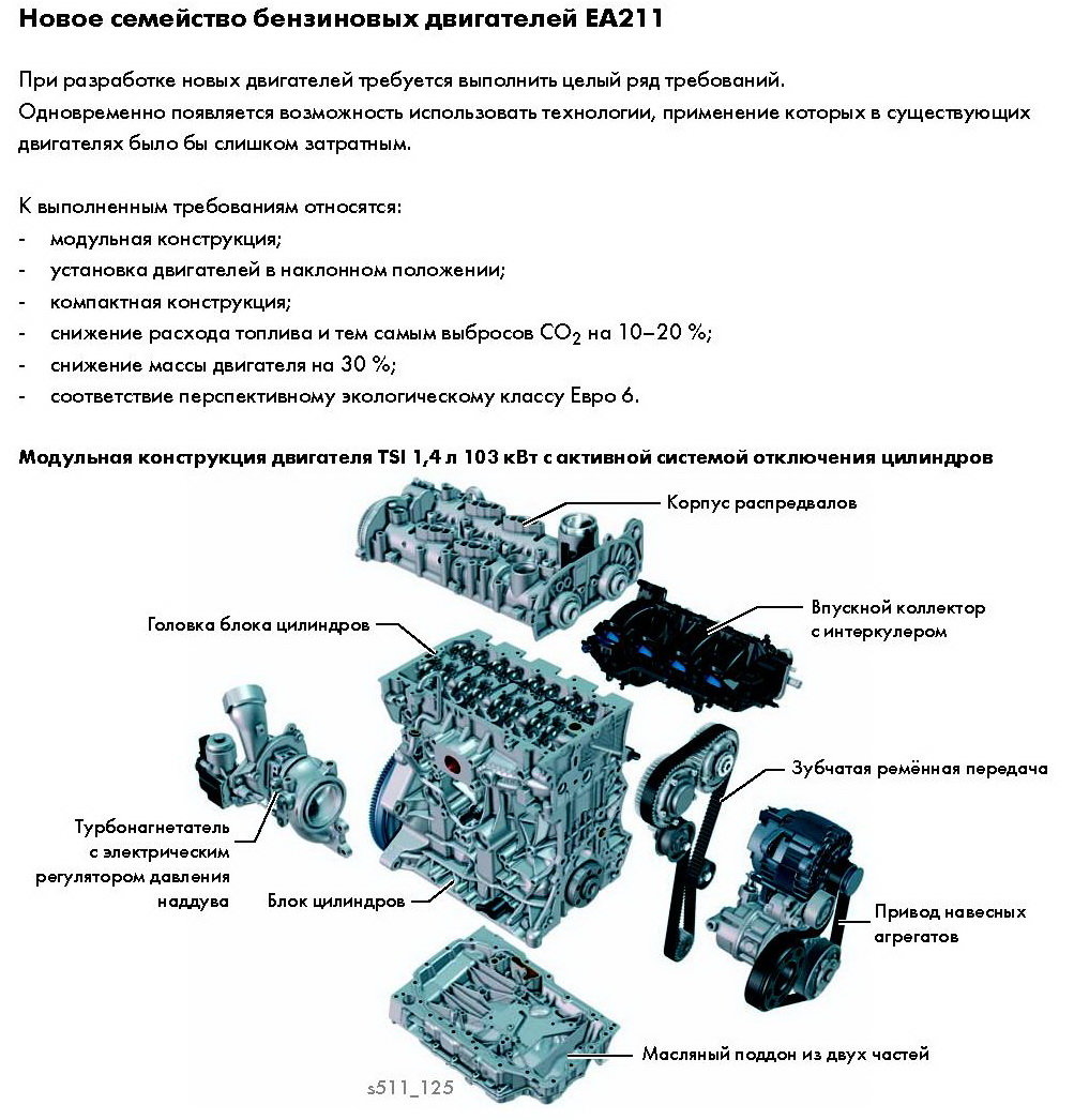

Предположительно из головки блока, разбрызгиванием, на рисунке показано маслозаливое отверстие
На очень многих ДВС масло забрызгивается (как минимум масляный туман) в зоне маслозаливного отверстия и также часто можно видеть отложения на маслоотражательной пластине.
у меня так же, брызги масла долетают до крышки маслозаливной горловины легко.
