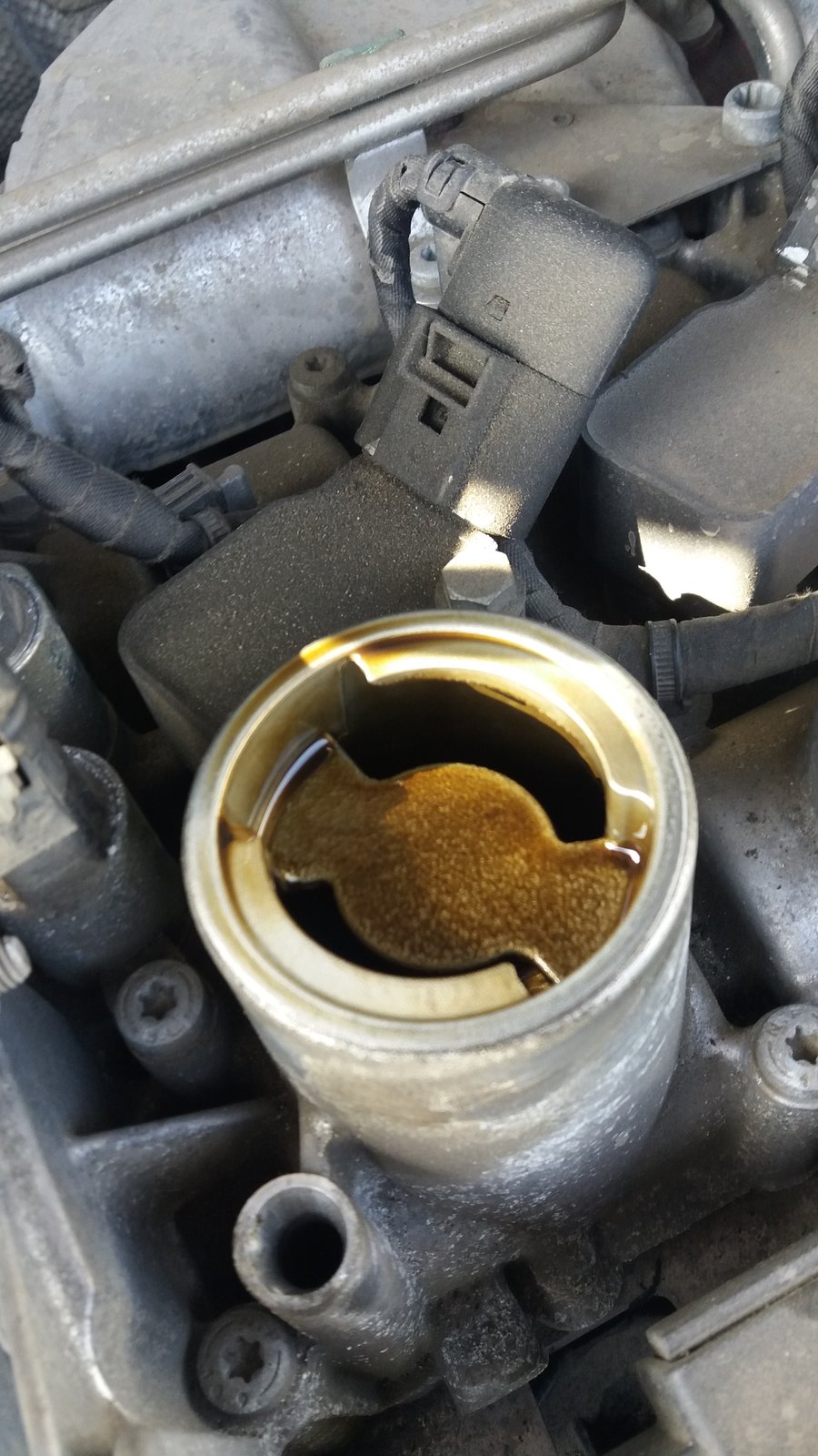

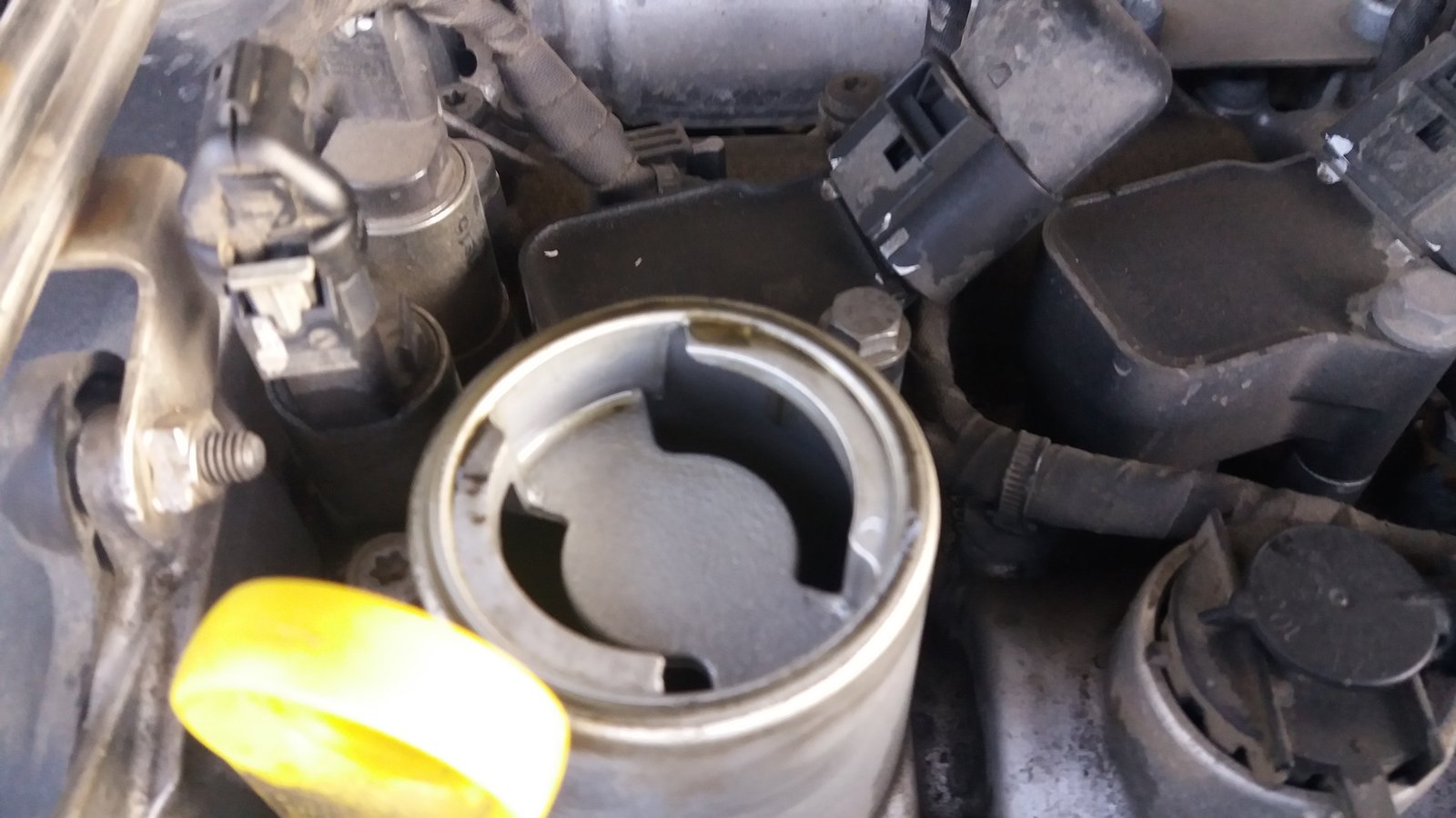

26 марта 20197 г знакомый цвет... внутренности мф покажите? Изменено 26 марта 20197 г пользователем dydezzz
26 марта 20197 г 1 час назад, ModeratorSigma сказал: Интересно будет услышать представителя. Моточасов по Москве много. Интересно узнать пробег какой, ну и дождаться анализ отработки. Еще есть непонятка, как попадает отработка в эту зону, по идее там может быть только свежее масло после заливки. Спросил не из вредности. Не плохо бы услышать мнение Дмитрия, как работала машина тоже))) Изменено 26 марта 20197 г пользователем metalplaks
26 марта 20197 г 1 час назад, metalplaks сказал: Интересно узнать пробег какой... Ну судя по пробегам, в районе 10000-11000км.
