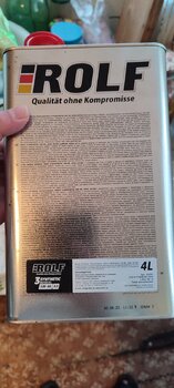

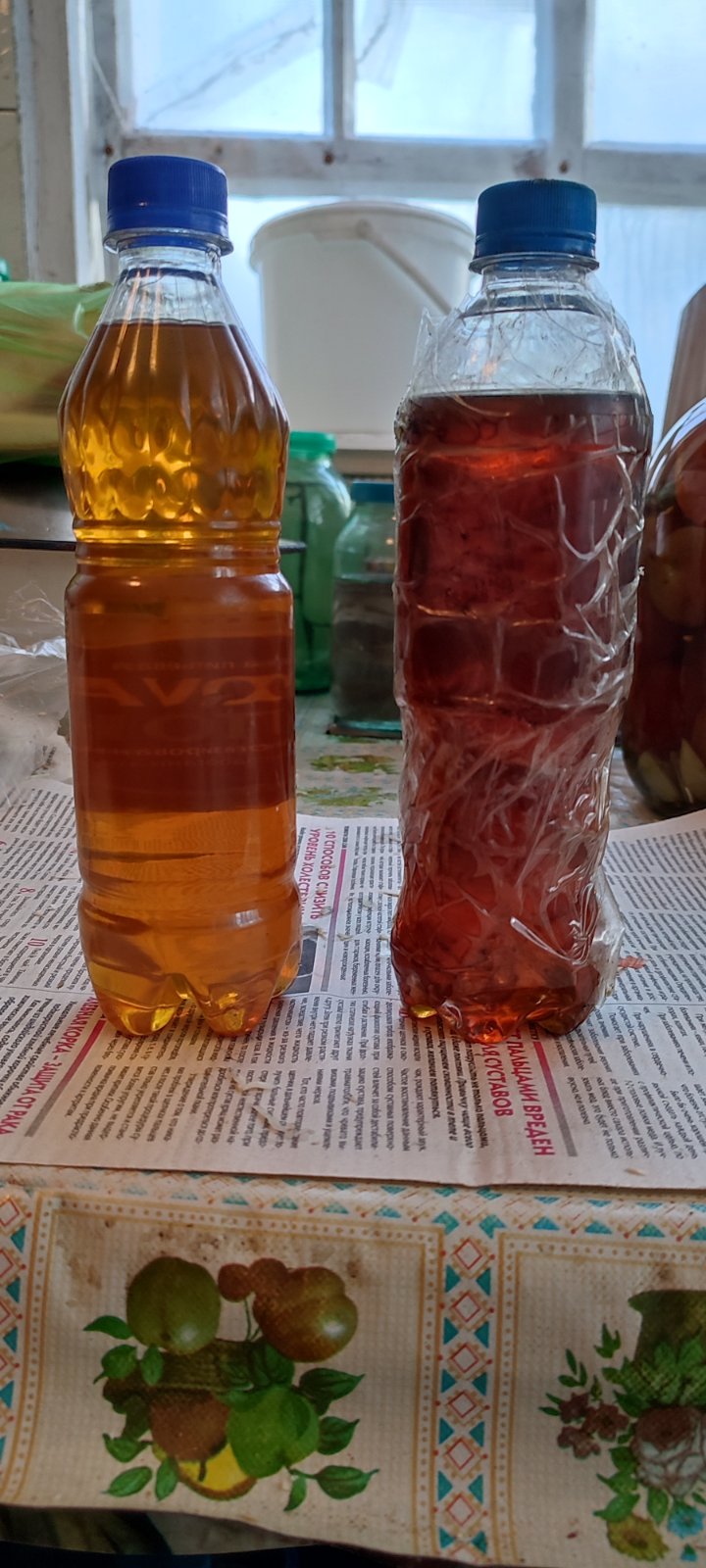

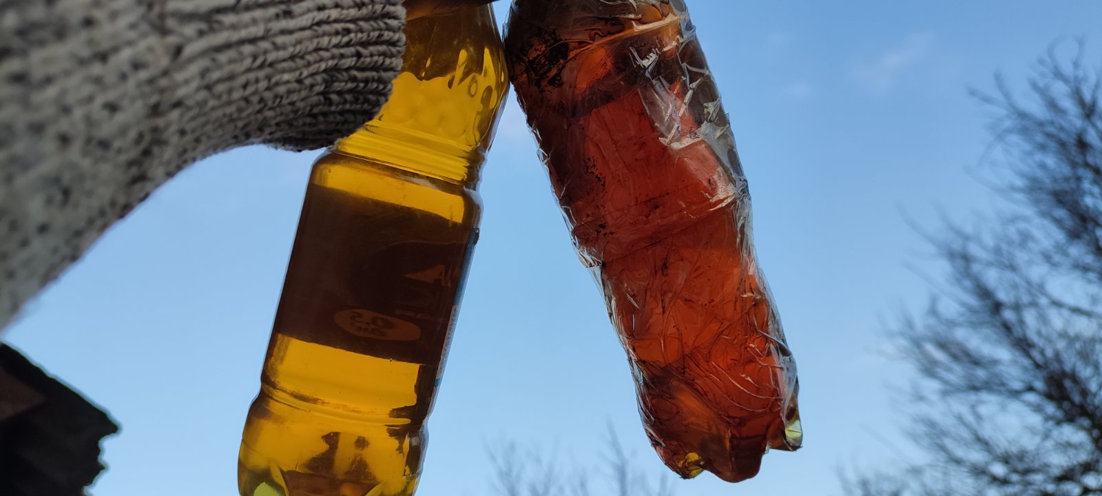

Решил оставить отзыв о масле Rolf 3-Synthetic 5W-40, так как сам неоднократно заливал это масло в различные машины. Около месяца назад была приобретена канистра с этим маслом для плановой замены в двигателе перед зимой. Перед заменой сразу не догадался сравнить с остатком такого же масла в поллитровой бутылке, оставшейся с прошлой замены. Только уже потом, как заменил, увидел разницу. Бутылочка где масло более светлого цвета - это из канистры которая произведена 03.08.22. Как видно,  даже в топовой линейке Обнинскоргсинтез использованы китайские присадки, так же тогда встает вопрос - есть ли там ПАО и АН. Хоть сам и являюсь поклонником масла этой линейки, часто его заливал, всегда был доволен, но теперь уже больше к сожелению не буду. На этом масле уже отьезжу зиму, весной поменяю, как раз и посмотрю, как себя проявит масло на китайском пакете присадок.

Turist_mira мы недавно тестили их Синтек на китайском пакете Richful (закупали литруху в рознице), там по прежнему есть немного ПАО и алкилированных нафталинов, об этом гребень пиков на ИК спектре говорит. https://www.oil-club.ru/forum/topic/75649-sintec-premium-5w-40-a3b4-svezhee/
Поэтому не все так плохо :)

andryha. капельные пробы, масло покраснело - ну это явно не для анализа свежего масла - удаляю
7 часов назад, ModeratorSigma сказал:
как раз для анализа свежего. Красный цвет, как показатель срабатывания - ни о чем, а для характеристики исходного пакета в свежем масле - самое то. Неоднократно уже китай краснел.
Itseasy повторюсь еще раз, для капельных проб есть специально отведенный раздел, не нужно выкладывать капли где ни попадя
21 час назад, ModeratorSigma сказал:
Это не капельные пробы, так они не делаются. Фото было для визуального показа цвета(чтобы на пальцах не объяснять) и сравнения этого цвета с другими отработками.
