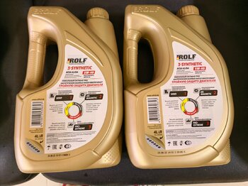

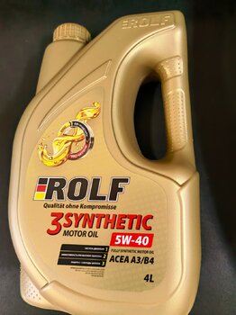

Новая канистра, этикетка рельефная, разные партии и даты,  но как действительно проверять на подлинность не ясно.
Kievskoe Shosse это как май нэйм из Борис, наверно Мутко отвечает за иностранную локализацию.
Изменено пользователем Александр4884
2 часа назад, Александр4884 сказал:
Его нужно проверять на подлинноcть ?
Ну если в свое время литрушки антифриза Феликс подделывали за 100 рублей, то фраза наше не масло не подделывают вызывает улыбку. Что сложного залить вместо того же лучка который теперь стоит больше 3 рублей за канистру более дешевое масло или вообще полусинтетику. Так и тут, если будут брать, будут и канистры и наклейки. Могли бы что-то и придумать. Данное масло тоже подорожало и продолжает, плюс сезон замены. Разница в цене между вчера и сегодня почти 1000р за две канистры.
