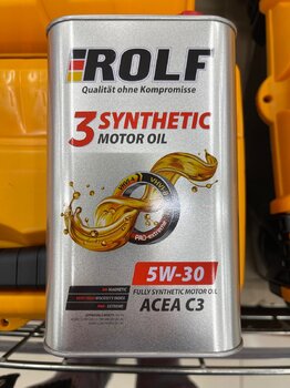

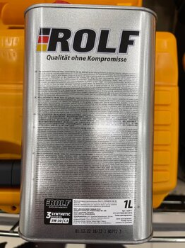

12.01.2023 в 14:23, Александр4884 сказал:
А они что льют до сих пор в жестянки и пластик, я просто брал 4-ки и литрушки в пластике.
Я вот тоже прифигел с такого хода конем. И в пластик льют и в железо, причем в одно время и в одну партию. :shok: Видел пластик и железо одного месяца разлива.
Мне железные канистры больше нравяццо. Симпатишнее они как по мне… :blush:

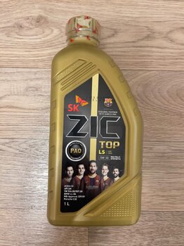

Заливал я этот Zic Top в Мицубиши 2.4л — бестолковое масло, почернело все за 3000км, угорело на 500мл. Наверное движок виноват …
LoNS Я вроде написал что наоборот сэкономить и взять обычную x9 а не top:scratch_one-s_head:Я не особо сторонник дорогих масел)
2 часа назад, Adaman Vazquez сказал:
Дык это еще не дорогое масло. Так, середнячок. Но это уже не по теме.
