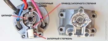

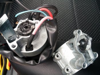

Подниму данную тему, чтобы не создавать новую.
Предстоит переборка замка зажигания на отечественном авто. Чем смазывать скользящие контакты в замке,  личинку замка написано в соседних темах. А чем можно смазать сами внутренности замка? Разбирал когда-то практически новый замок на запчасти, с завода по виду, как обычным Литолом все намазали.
b0f8634s-960.thumb.jpg.b436e09b8951519112b2cd58a01c516c.jpg2dff5e2s-960.thumb.jpg.b7987fb2f4c98fa3d1c178837d66f6fe.jpg
Изменено пользователем daemon-rm
Ну так вот опять же выбора у Вас практически нет - для скользящих контактов замка - смазки , которые перечислил в теме о скользящих контактах ...

Да, в других темах есть ответы по скользящим контактам и по личинкам замков. Я спросил о других деталях и узлах замка.
Чем можно смазать другие трущиеся части замка? Я прикрепил к сообщению изображения, где эти части видно.
3 часа назад, daemon-rm сказал:
Любой невонючей смазкой с тефлоном, соответствующей по минусовым характеристикам вашему климату.
Как-то лет 15 назад я обработал дверные замки одновременно двумя аэрозолями - Kontaflon, то есть сухой тефлоновый порошок, и vaseline, то есть вазелин и есть. Дверь недавно выкинули, поставили железную - а замки до сих  пор работали как новые и ни разу повторной обработки не потребовали.
20 часов назад, Screwdriver78 сказал:
А какие Вы бы могли порекомендовать смазки не в форме аэрозоля и которые, например, можно приобрести в Emex, Autodoc, Exist?

14 минут назад, daemon-rm сказал:
Цитата
Efele 4627117291839
Смазка противозадирная с пищевым допуском "МР 491"
Например.
Шприц 15 грамм 200р.
