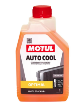

Собственно интересно, чем Мотюлевские антифризы отличаются от других?
В линейке есть серии:
1) Inugel Expert - сине-зеленый http://www.motul.com/ru/ru/products/126?f%5Bapplication%5D=147&f%5Brange%5D=25
2) Inugel Optimal - морковный http://www.motul.com/ru/ru/products/128?f%5Bapplication%5D=147&f%5Brange%5D=25
+ концентраты

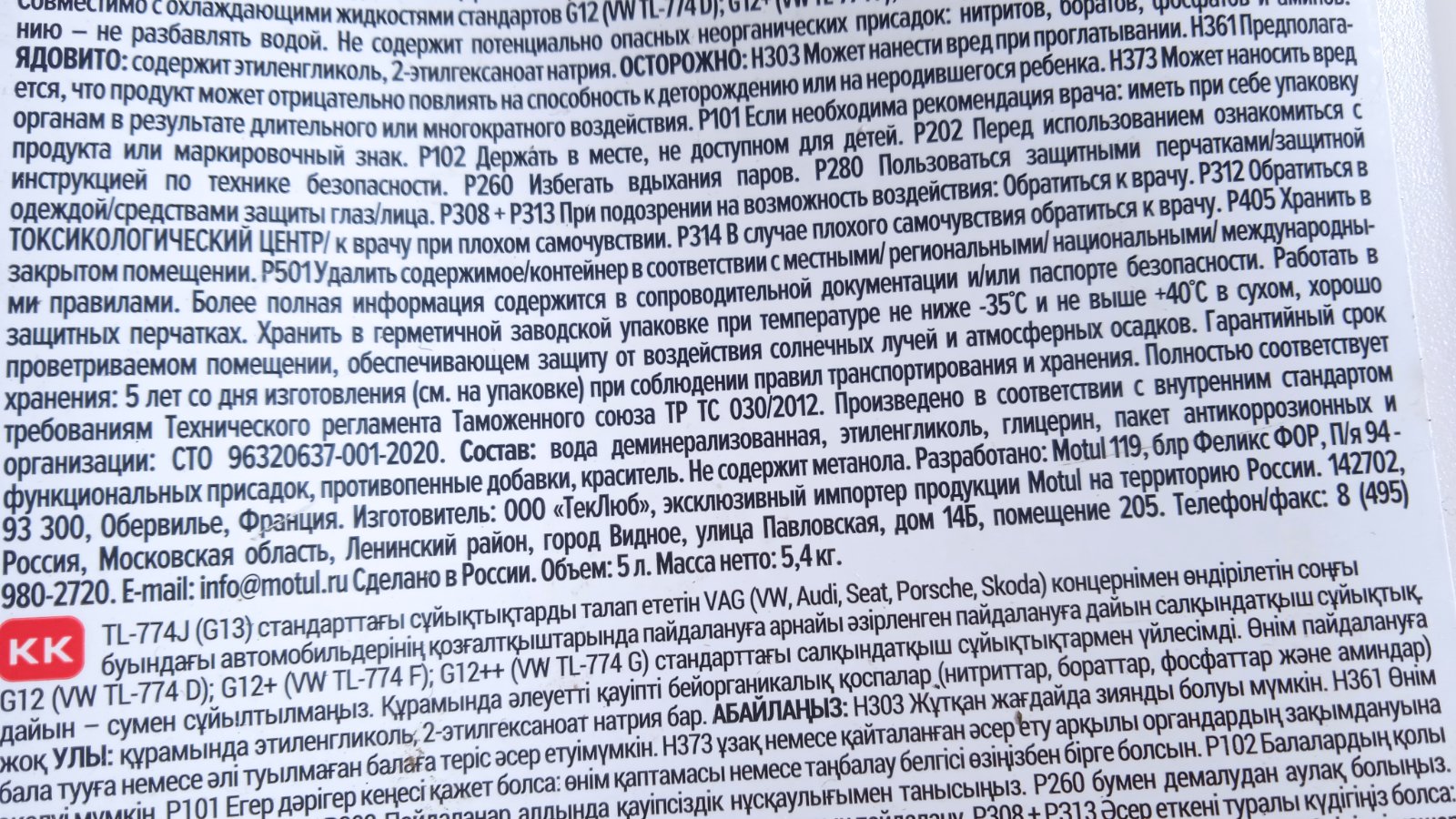

Года полтора катаюсь с мотюлем. G13 купил на озоне, менял помпу, заодно и антифриз.
Раньше был залит ВАГовский:
Произведен мотюлевский ООО ТекЛюб Московская обл, г. Видное:
движенец Тотачи раньше их разливали, а уж что там сейчас - лучше уточнять у самого Теклюба.
