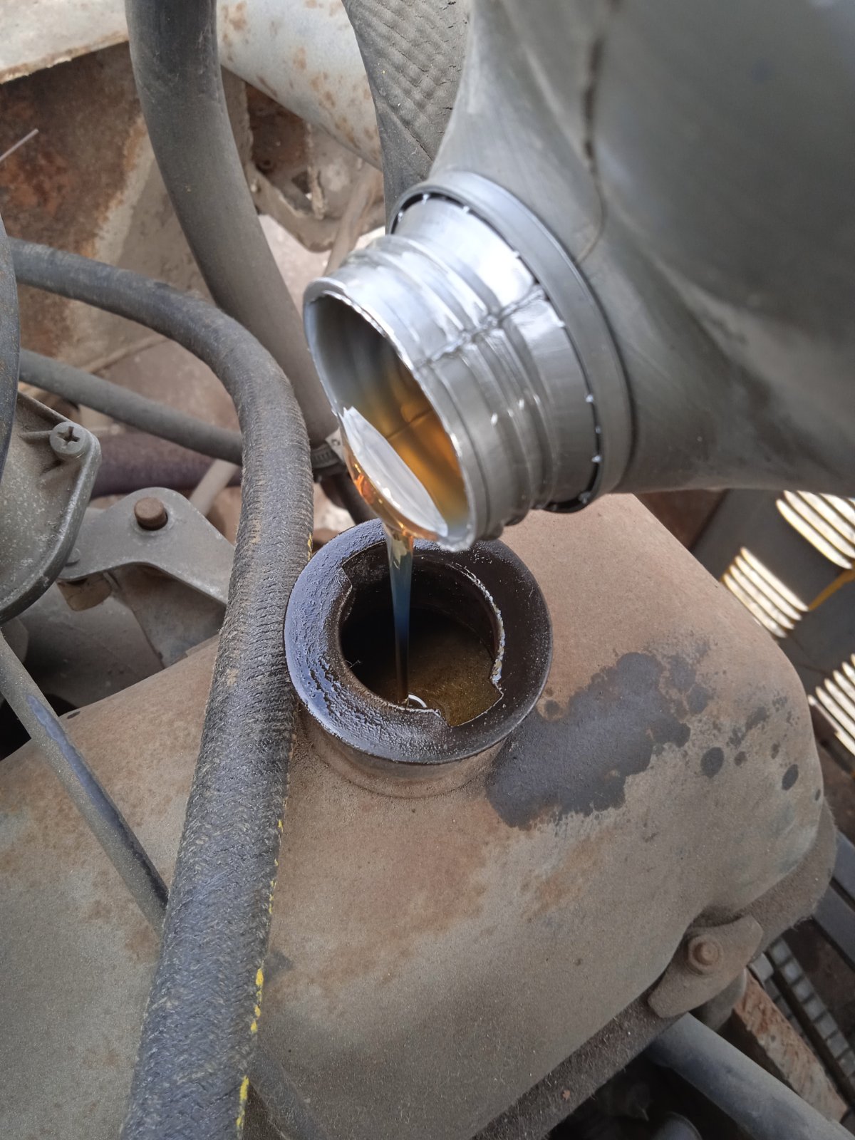

На работе откопали на дальних полках канистру минерального Лукойл Супер 2011 года, залили в двигатель служебной классики, масло визуально совершенно нормальное и по цвету и по запаху, как и должно быть у свежей минералки, никаких осадков и пр. на дне канистры не обнаружено.
Осенью заливал масло Лукойл М-10ДМ 2006 года из кем-то давно вскрытой 50-тилитровой канистры, тоже совершенно нормальное, до сих пор работает в дизеле и хорошо выполняет свою функцию. Заметно темнеет через короткое время, лично для меня это показатель качества масла.
