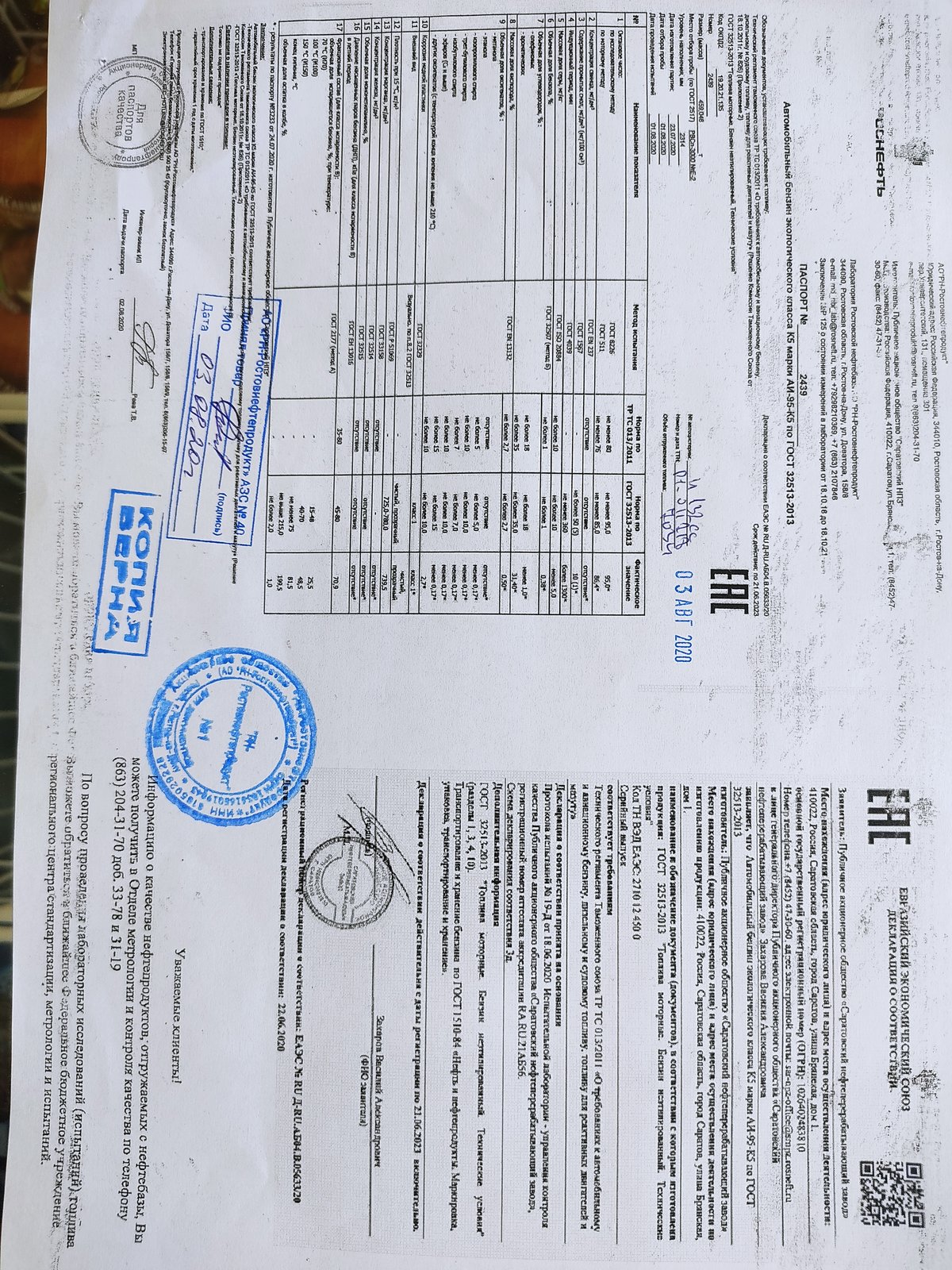

СИНТЭКС Я тут снова на РН сфоткал паспорт 95. Что скажешь?
Если бы не ДНП, и лично мне не нравится плотнось (маловата), то в принципе сойдёт, но есть и лучше, имхо.
Женя тебе всё популярно объяснил. Фракционка неплохая, ехать будет норм, но не WOW.
