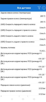

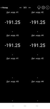

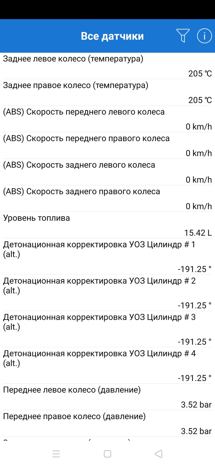

У меня иногда разнятся показания :D
После обновлений появились такие "откаты", но при прогреве и движение значение не меняется, старые откаты, как и прежде не показывает.
Screenshot_2020-08-02-18-06-47-20_1c4cade50911c4021d022fd7fc21ca47.thumb.jpg.a42526e49acbc00971702b3e7637e038.jpgScreenshot_2020-08-02-18-09-19-38_1c4cade50911c4021d022fd7fc21ca47.thumb.jpg.97fd319e33a3d6143ac83c99d335721a.jpg
Евген 48 Ну это просто набор параметров в профиле изменился, жаль конечно.
14 минут назад, СИНТЭКС сказал:
У него реальные откаты показывает ? Или это так , имитация ?
2 минуты назад, DRON 33 сказал:
Ничего не показывает
