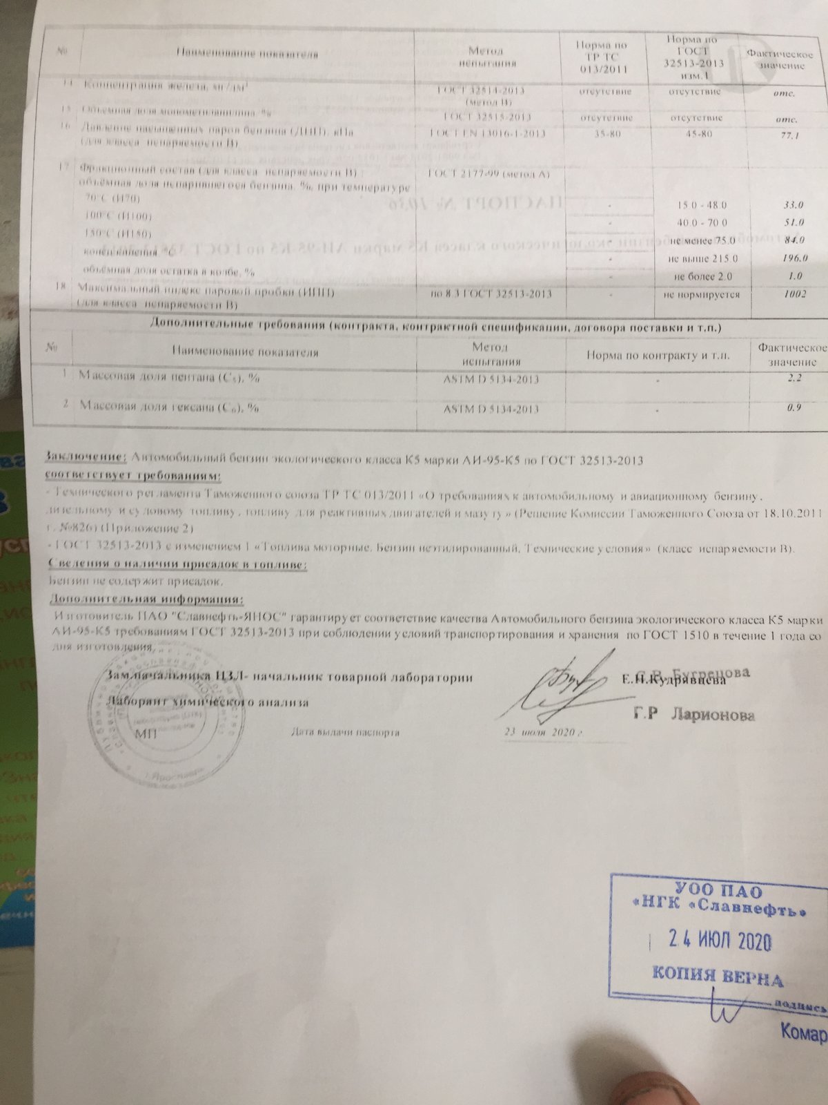

сейчас , как писал ранее , залит  "чистый" 95-ый от ЯНОСа , снимаем логи на чистом , затем КМТ и смотрим на разницу - на влияние КМТ на состав бензина ...
Сняты и просмотрены логи с чистого 95-го от ЯНОСа , результаты ошеломляющие , лучшие показатели за это лето . Попомер кстати показал тоже самое , машинку прям не узнать . Но изменения произошли не сразу , по началу было так
28.07.2020 в 16:24, DRON 33 сказал:
Накатал уже 100 км Скажу так - Без ЭКМТ2 уже не то , низов совсем нет , средние так себе , работать начинает с 3200-3500 оборотов , верхи без изменений . Акустика без изменений .
Затем проделал вот такую процедуру https://www.oil-club.ru/forum/topic/24609-sravnivaem-ochistiteli-karbyuratora-video-otchet/?do=findComment&comment=1728813 , сделал сброс адаптаций и вот только тогда машинка полетела

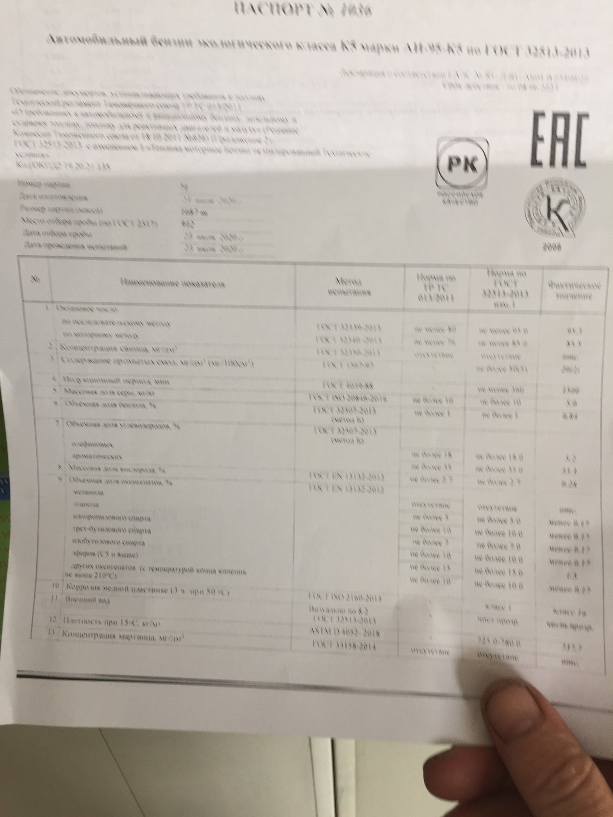

Кстати , вот паспорт на тот бензин . Бензин средний
0DA496D2-72FA-4167-81A2-1F96A98986A7.jpeg.a2cd294e23be176996a8745b69fe410e.thumb.jpeg.60b1e20200c51b297b59d3e13bba4edb.jpeg3EBB4962-58FA-4A52-B949-E0FC92F88162.jpeg.a06fd298c3ed1fdae20933b2f64118c2.thumb.jpeg.2dbfcac218dee61fe5313404bd8538cd.jpeg
Ну а теперь в этот же бензин залит КМТ , сниму логи и посмотрим на изменения ...

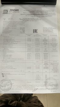

Вот такой Лук, у нас, на оставшейся в строю заправке, в Химках на Ленинградке, направление "в Москву"
Я , если не правильно понял, поправьте , но мне показалось, что даже простой 95 - очень достойный -  эфиров мало  и экто-plus тоже ничего вроде?  И 100, кажется лучше  ГПНовского, что я ранее выкладывал - там эфиров 9.7 , в Луке - нет. Фракционный состав, лучше чуток ( или 26 и 30, 46 и 50 - это не чуток?) , а вот КК - лучше, почему-то, у 95-х бензинов. - Почему такие низкие цифры -  194 и 197 , у ГПН и Лука?
И фракционка 95 Лука, не лучше таковой у ГПН 95-G-драйв. Просто ниже цифр и не видел пока,кроме вот, у сотого с Лукойла. А лучше - меньше ведь так?
4 минуты назад, Vandiesel сказал:
Вот такой Лук
95-й из старой партии аж от середины июня, всё никак не сольют её. Хлам. Сегодня в теме Лука уже выкладывали такой же с АЗС Внуково. У нас с начала июля пошёл нормальный 95-й. ГПН без комментариев. Не отслеживаю их. То, что попадалось из их бензов на глаза - тоже ни о чём. Не стоит внимания. Сотка Лука стабильно нормальная.
Vandiesel ДНП у всех марок не фонтан :pardon:
5 минут назад, DRON 33 сказал:
Почему? У Лука 95 сейчас ДНП 55-60, попадаются и другие бензы, но нестабильно.
