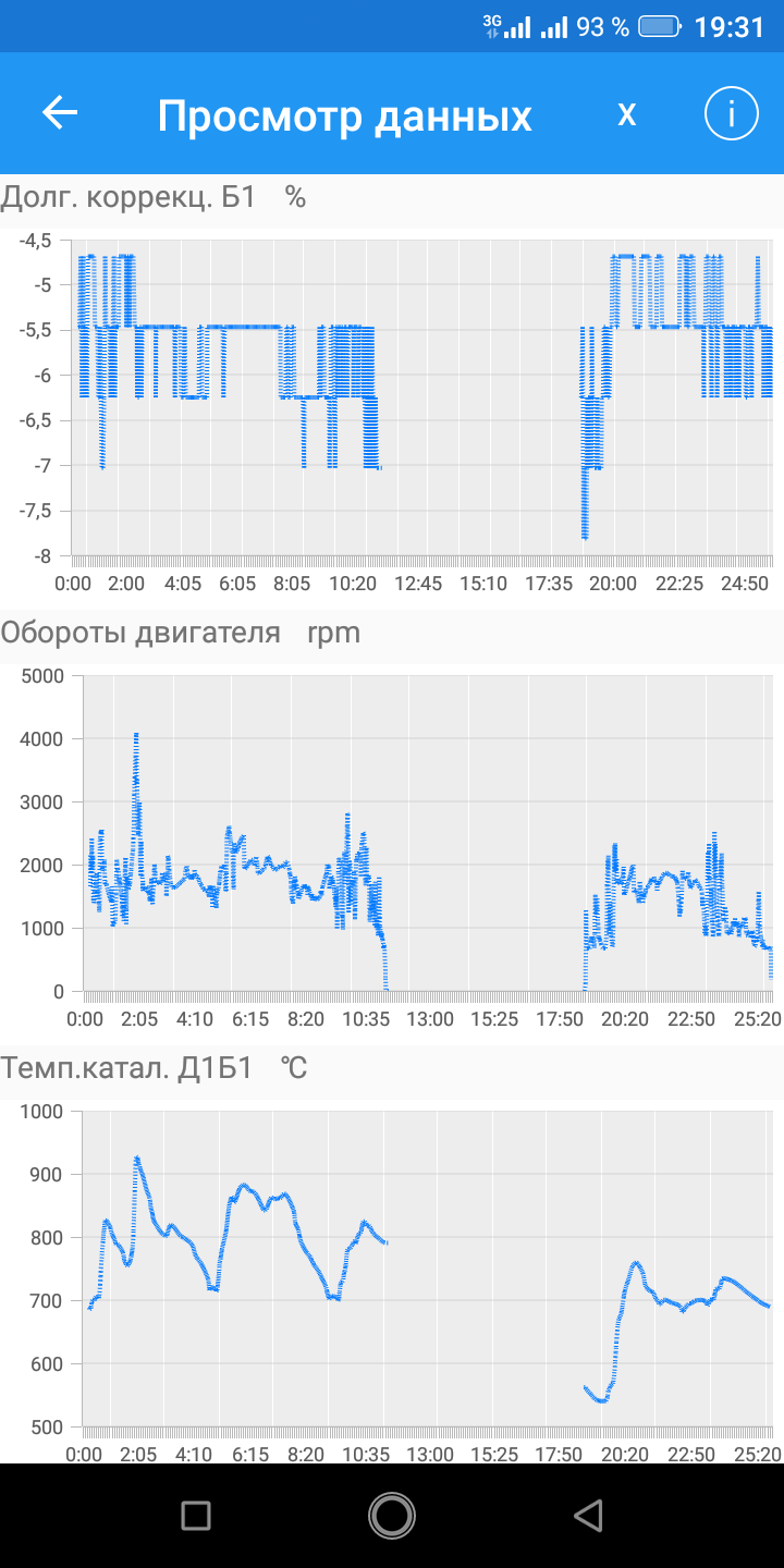

За 4 июля, обычный 92+КМТ
Первый скрин город/пригород, остальные город.
Screenshot_20190704-193037.thumb.png.938b7e2ece3e1240324b2c9d863acd11.pngScreenshot_20190704-193107.thumb.png.6709e58f4d4e357819564ae196c9d1f4.pngScreenshot_20190704-193132.thumb.png.42599c0766f16c641ea702acde76d45e.pngScreenshot_20190704-193203.thumb.png.5664372d74b2d12879dd4a5ff2f91405.png
Евген 48 Данные в том же русле. У тебя, похоже, ДК считается не по экспоненте, а от какого-то базового значения. Так долго катать с такими отрицательными ДК невозможно при экспоненциальном расчете. У тебя просто смесь уже настолько забеднилась бы, что машина перестала тянуть.
