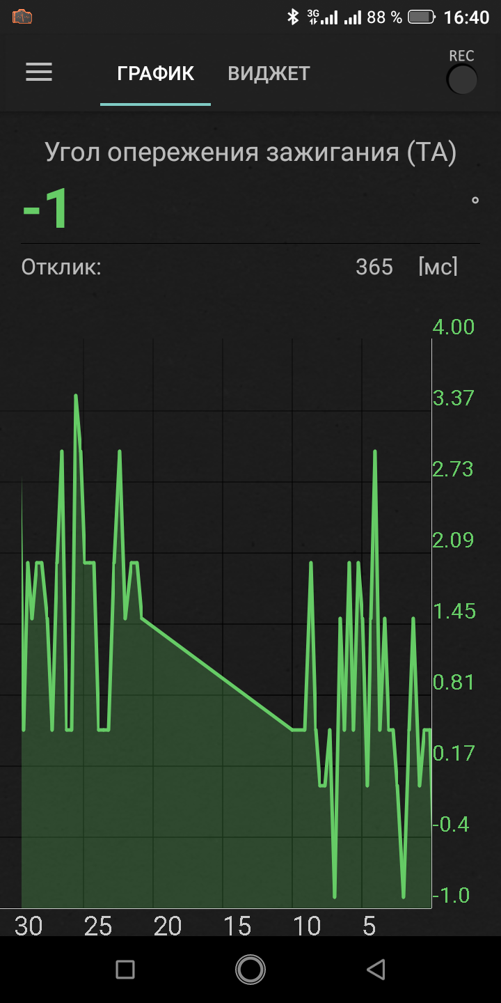

СИНТЭКС какой то глюк программы кар сканер, из 10 случаев только один сохраняет полностью данные, сейчас поставил новую прогу, есть УОЗ, вроде пишет в версии ПРО ,в кар сканнере глючит и только онлайн:pardon:
2 минуты назад, Евген 48 сказал:
Это уже интересно ! Особенно что там у тебя с углами на чипе ...
Только что, Евген 48 сказал:
Само значение УОЗ не очень интересно, оно и в CarScanner есть. Для анализа нужны либо фактические значения УОЗ по каждому цилиндру и требуемый УОЗ, либо значения корректировок УОЗ по цилиндрам (все эти пункты есть в CarScanner, но данные не выводятся). Не будет ли с новой прогой такого же? Может быть дело не в проге, а именно в том, что через OBD2 по открытому протоколу эти значения не считать? Разработчика бы к стенке прижать...
скорее всего так и есть, посмотрел инфу, считывают уже аппаратами посерьёзнее, типа Лаунча.
Да, там тоже есть, но оно попадает в тот параметр, который не записывается.
