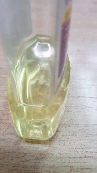

Та же самая бутылочка из под Листерина , КМТ Драйв - 66% и Sintolux L132- 33% , неделя точно прошла , осадка никакого нет , ничего не расслоилось , емкость была все время в авто
И никакого осадка. Мы являемся свидетелями рождения КМТ 2.0)

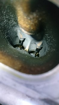

глянул впуск...пока вроде бы без изменений, но пробег без кмт не большой. в остатки с кмт в баке залил 30л чистого, потом к остаткам ещё 30 л и вчера 40, сегодня почти полный бак.
по итогу сожжено ~ 80 литров,  20 из них были с кмт.

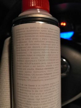

Пока жду посылку, заправился на азс Трасса 95м Премиум спорт, в бак вылил банку очистителя протек. Мотор чуть тише стал работать, меньше вибраций.
Мне и раньше по ощущениям этот бензин был схож с 95м Экто. Сфоткал паспорта на топливо, висели на доске в уголке покупателя. Что скажете?
