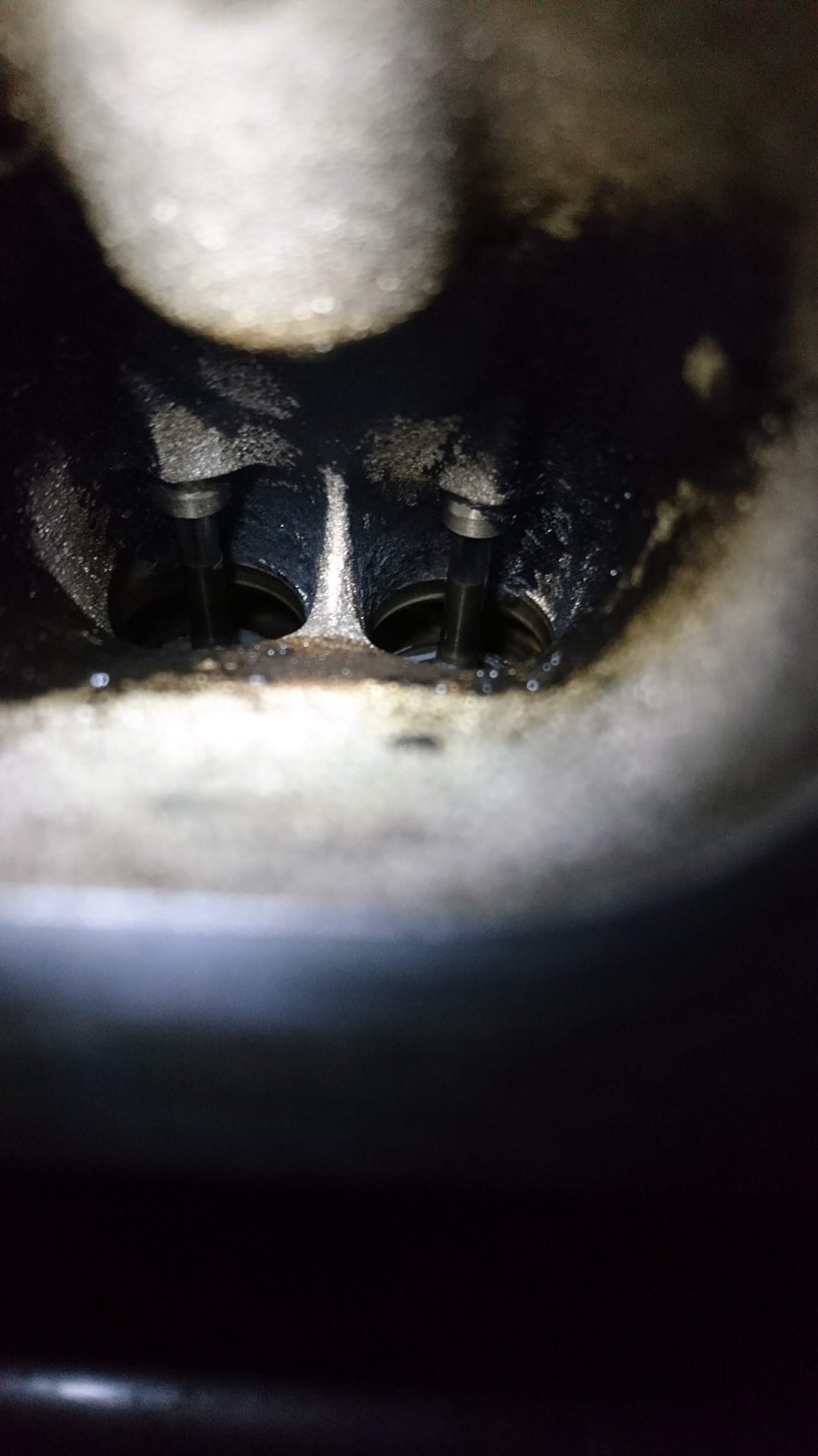

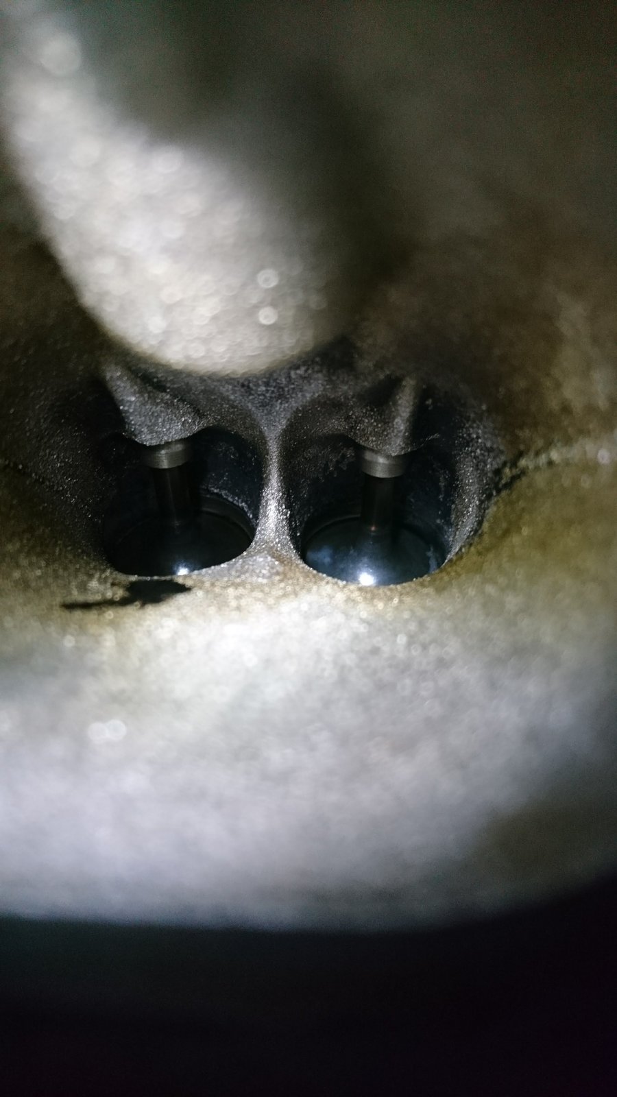

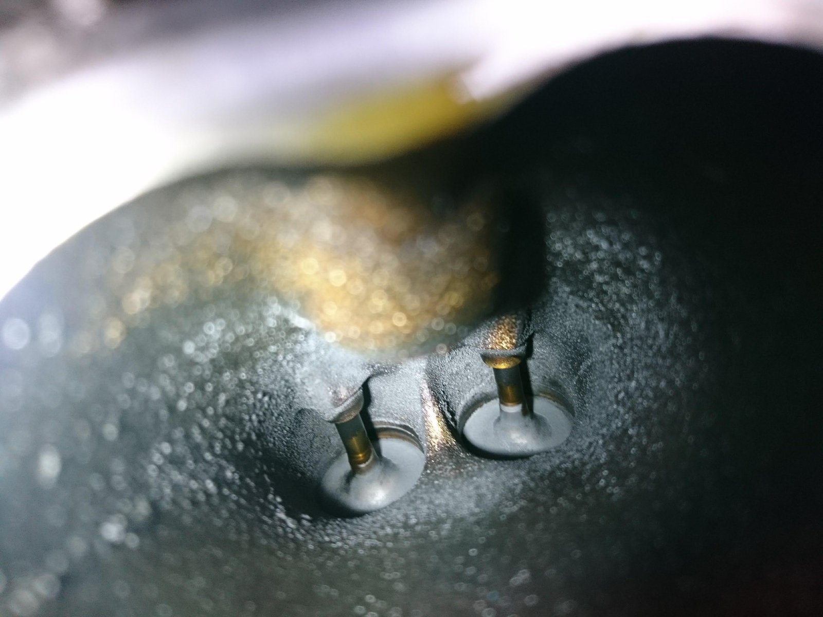

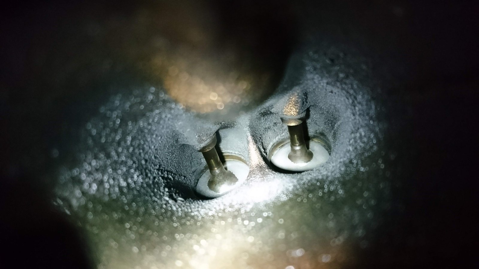

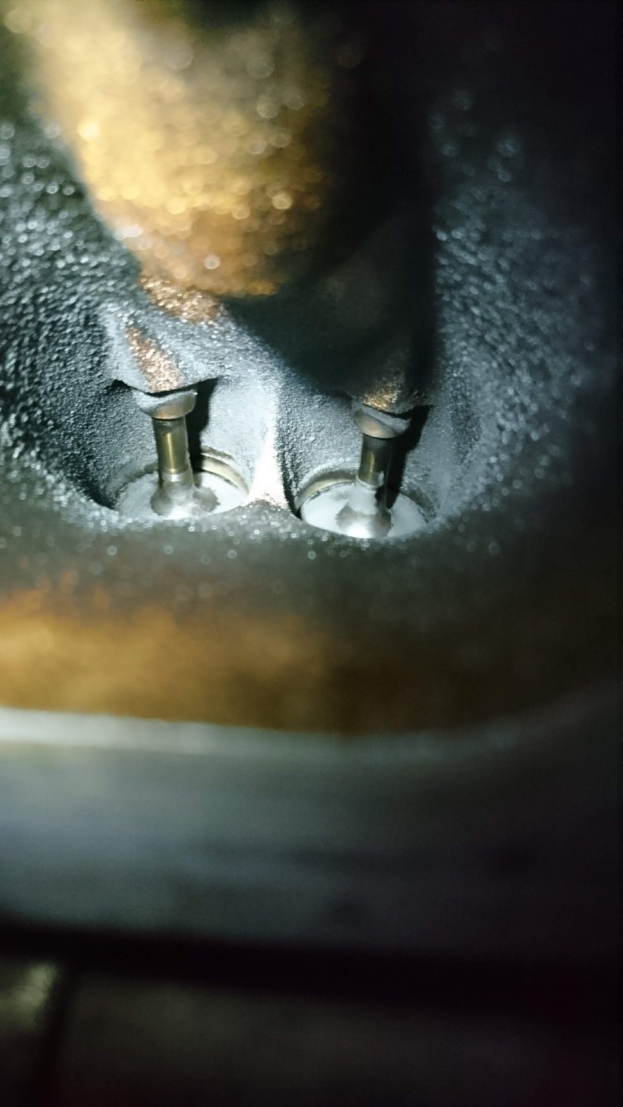

не помню точно что делал со впуском на первых двух цилиндрах, что то типа "почти ничего") , в 4 брызгалась  кенгура, 3 кенгура+ тряпка, без фанатизма.делалось всё недолго, буквально в течение часа, задачи отчистить до блеска не было. хотелось разной степени чистоты для дальнейшего сравнения...

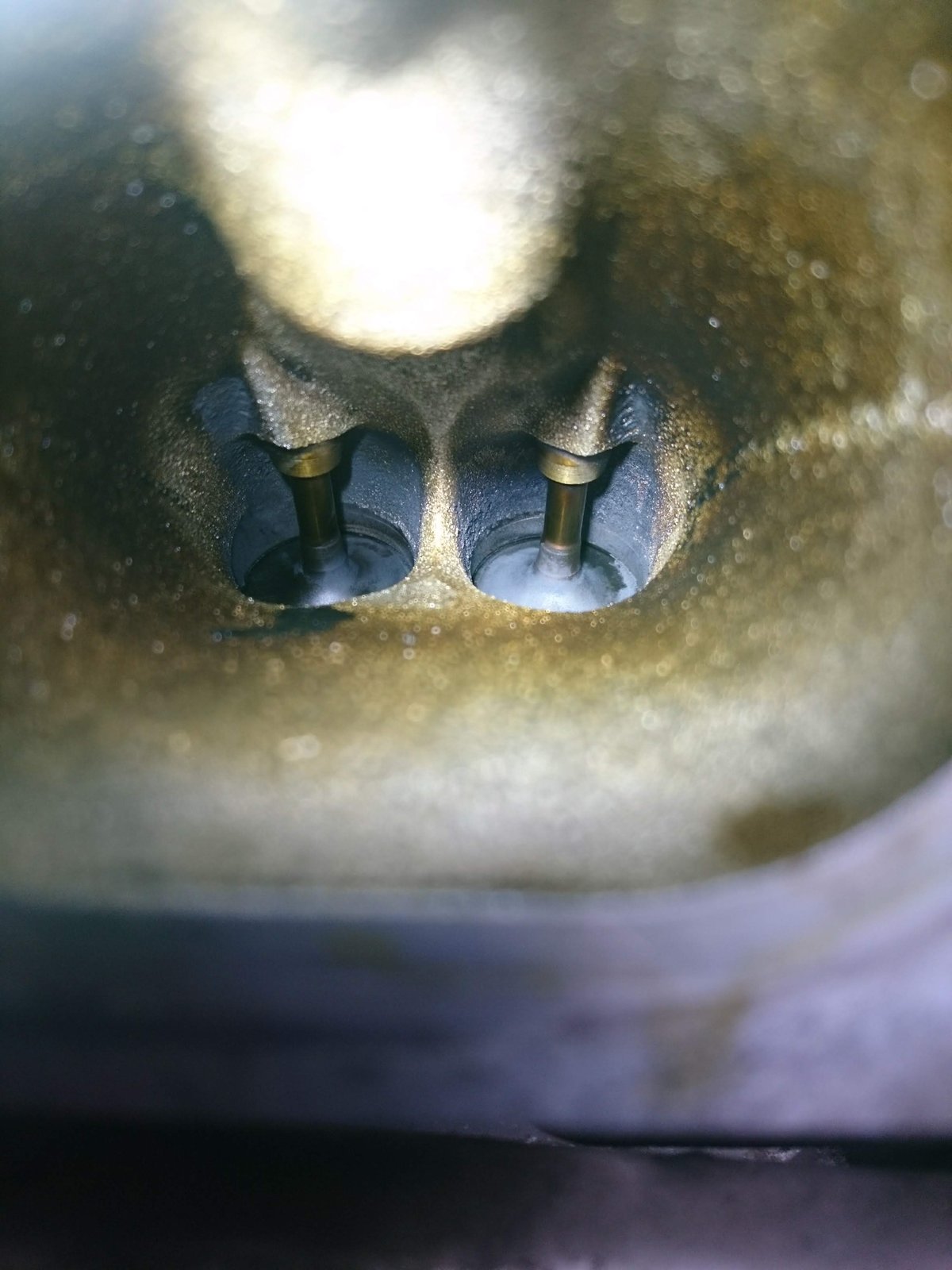

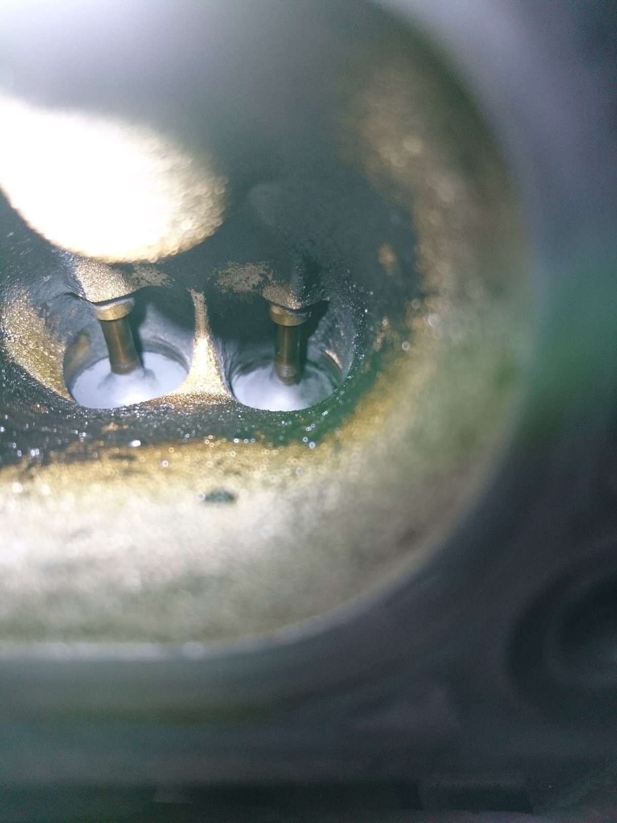

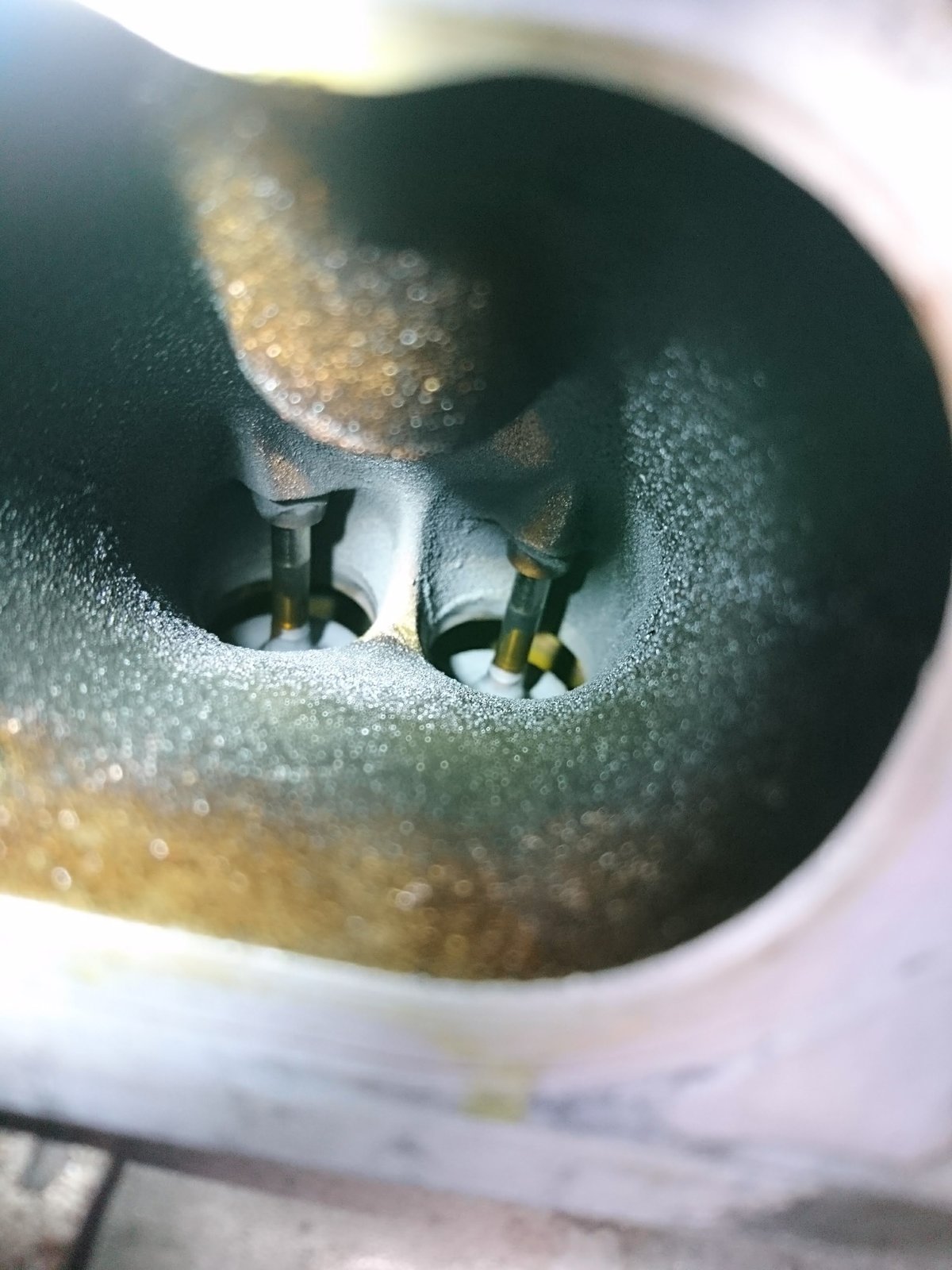

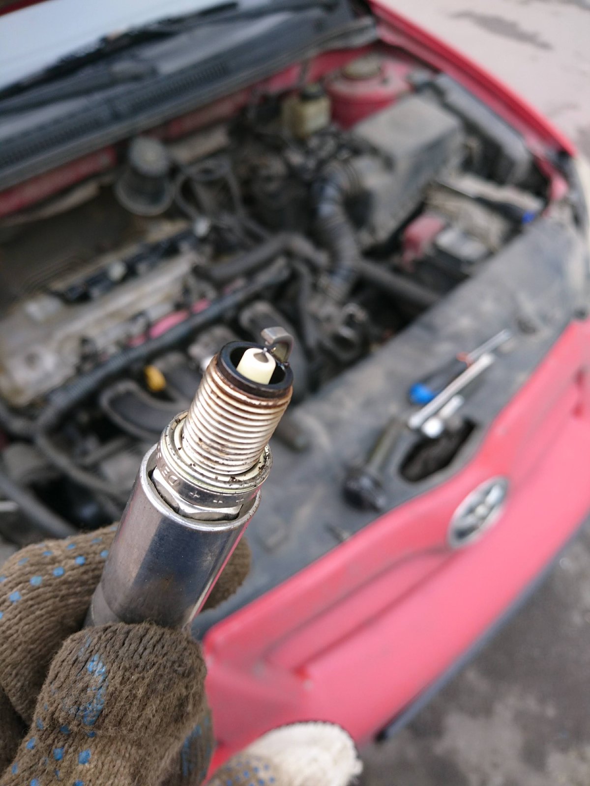

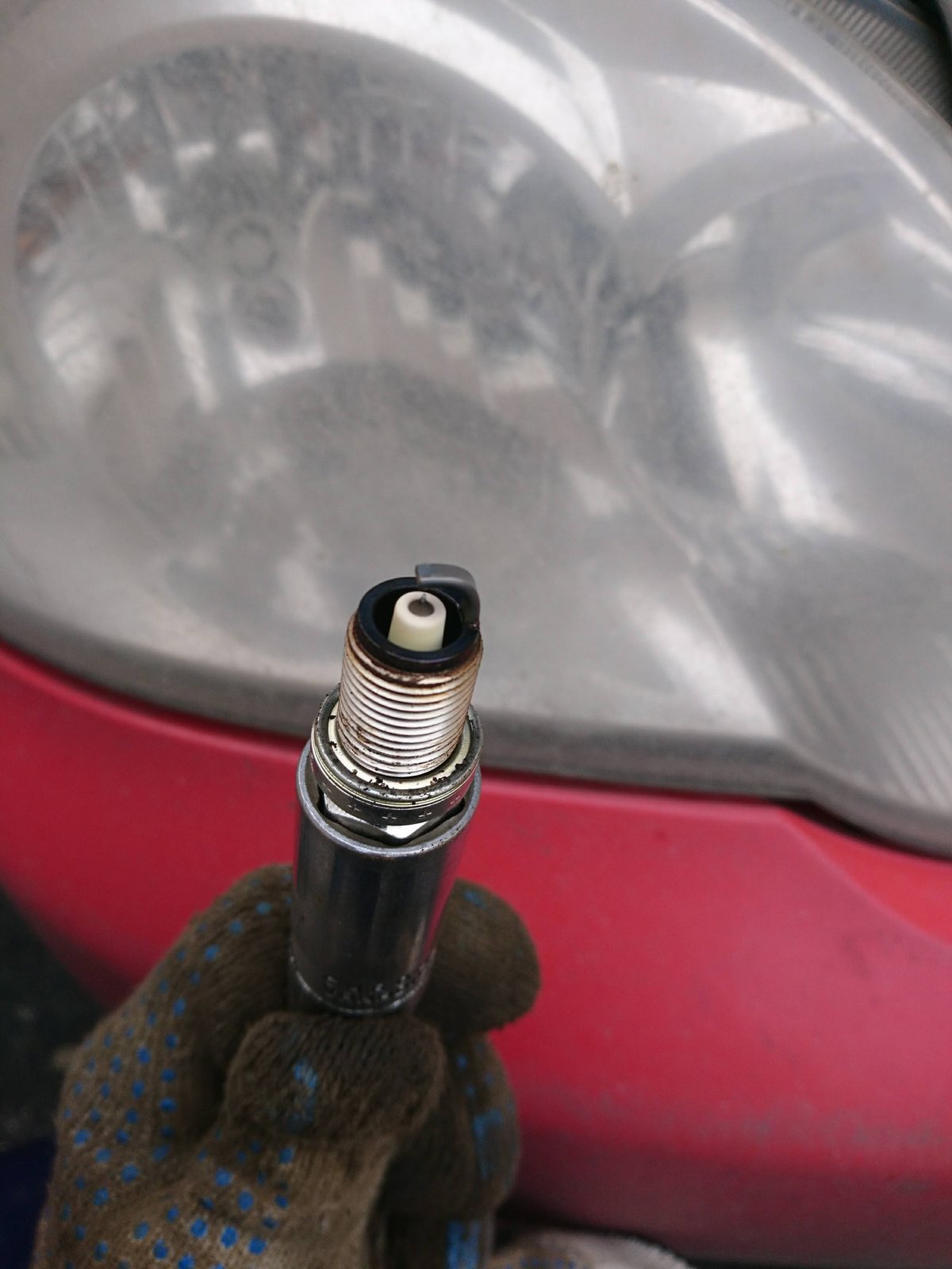

спустя ~ 250 литров 95+кмт (сегодня):

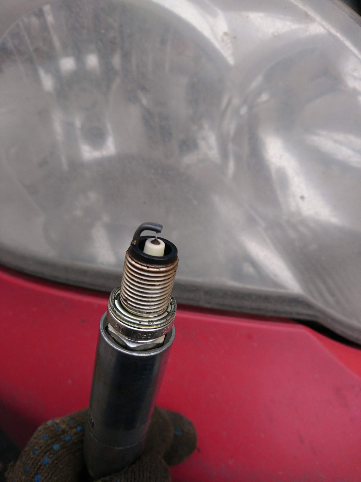

свеча из 1 цилиндра
бенз в основном лук 95е
как и предполагалось, с кмт сажи считай что нет...
вот думаю литров так 200-300 скатать чистого бенза и сравнить, для закрепления старого результата...
заглядывая вперёд - скорее всего появится серый налёт.
дно поршня довольно таки чистое, нагар имеется, но слой довольно тонкий, "рабочий" так сказать...сфотать не представляется возможным.

а по свече вопрос: почему торец  юбки с таким нагаром? масло подъедает? Все остальное - норм...
8 минут назад, СИНТЭКС сказал:
dydezzz +2
с телефона не могу нормально оценить фото впуска, позже с компа гляну.
за 7.4 ткм заметно что уровень масла чутка опустился...может и в этом дело.при смене кенгуру или гзокс в цилиндры буду лить.
по мне так по впуску всё весьма пристойно, незначительные отложения/нагар заметны только на тарелке клапана.если сравнить 3 цилиндр.

это получается в районе 3000 км... вроде всё норм, может чего не заметил, тогда поправляйте...
единственное, не совсем понял, на впуске 1 и 2 цилиндров (до применения) клапаны как будто чем-то протирались, резкая граница от нагара.
а после применения на всех клапанах ровный слой напыления:unknw: может всё же тёр 1 и 2 чем-то до применения, но забыл?
