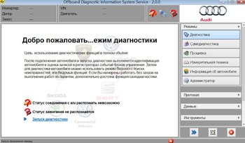

вот такой стоит на буке, это принтскрин
2 минуты назад, Абенt сказал:
Ну и что из того, что стоИт? Древняя крякнутая версия. Вопрос то не в этом.
Понимания то после его установки на комп у Вас больше не появилось:pardon:
