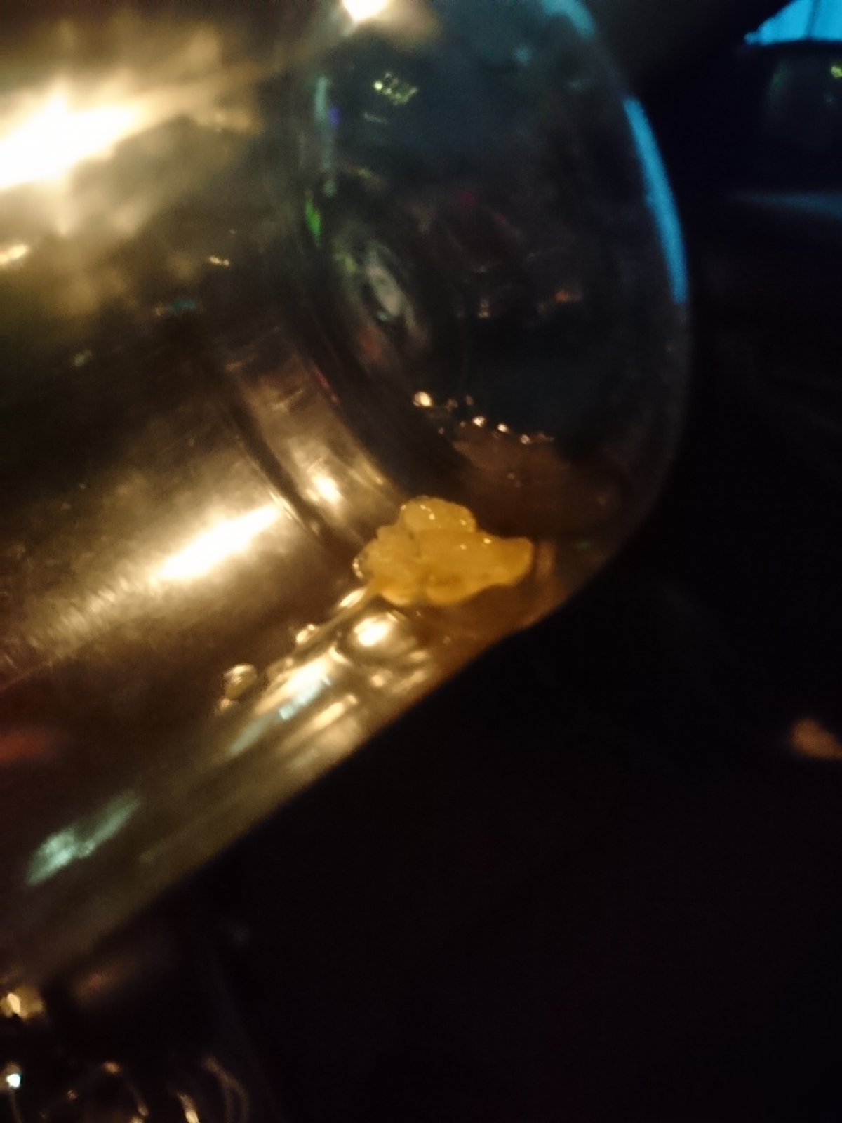

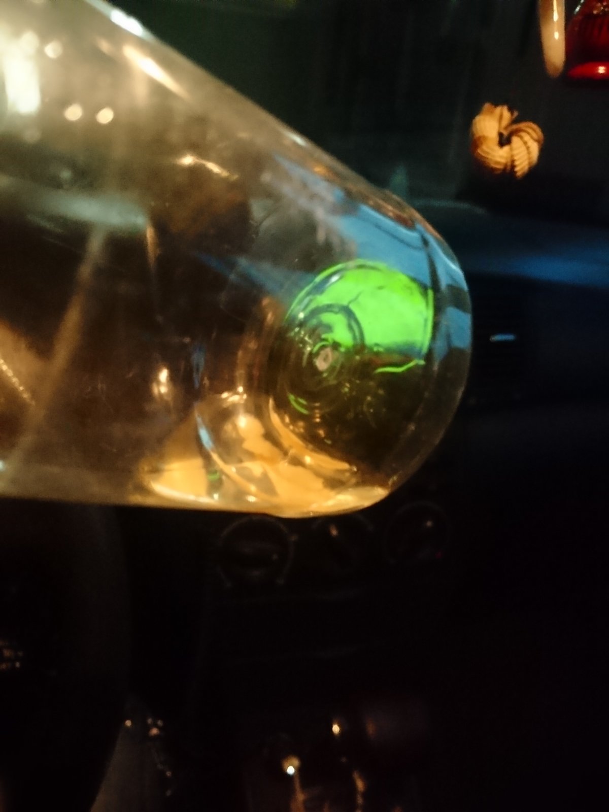

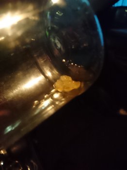

почти докатал экспериментальный кмт.сейчас полный бак, на фото то что осталось и осадок(снимал в темное время, свет от лампы в машине).
в ближайшее время нужно будет снять ресивер и клапана запечатлеть...
в следующую заправку отправлю остатки химии(вместе с осадком) в бак и потом  некоторое время поезжу на чистом 95.наверно не меньше 4-5 баков.
1 минуту назад, dydezzz сказал:
в следующую заправку отправлю остатки химии в бак
Вроде пусто во флаконе:D
там кубика 4 есть ещё, +ништяки)))
dydezzz 4 кубика на 4 литра:D сколько планируешь протянуть на этом баке?:popcorm:
22 минуты назад, СИНТЭКС сказал:
просто вылью в бак вместе с осадком(куда его девать то?) хотя можно и сейчас в бак отправить, пусть чутка повыше доза будет) и буду потом катать чистый бенз. у меня вторая банка другой рецептуры и смешивать их вроде нет смысла,насколько помню...
в итоге будут фото впускных клапанов после кмт и фото после чистого 95.
думаю что катрина с нагаром повторится...
