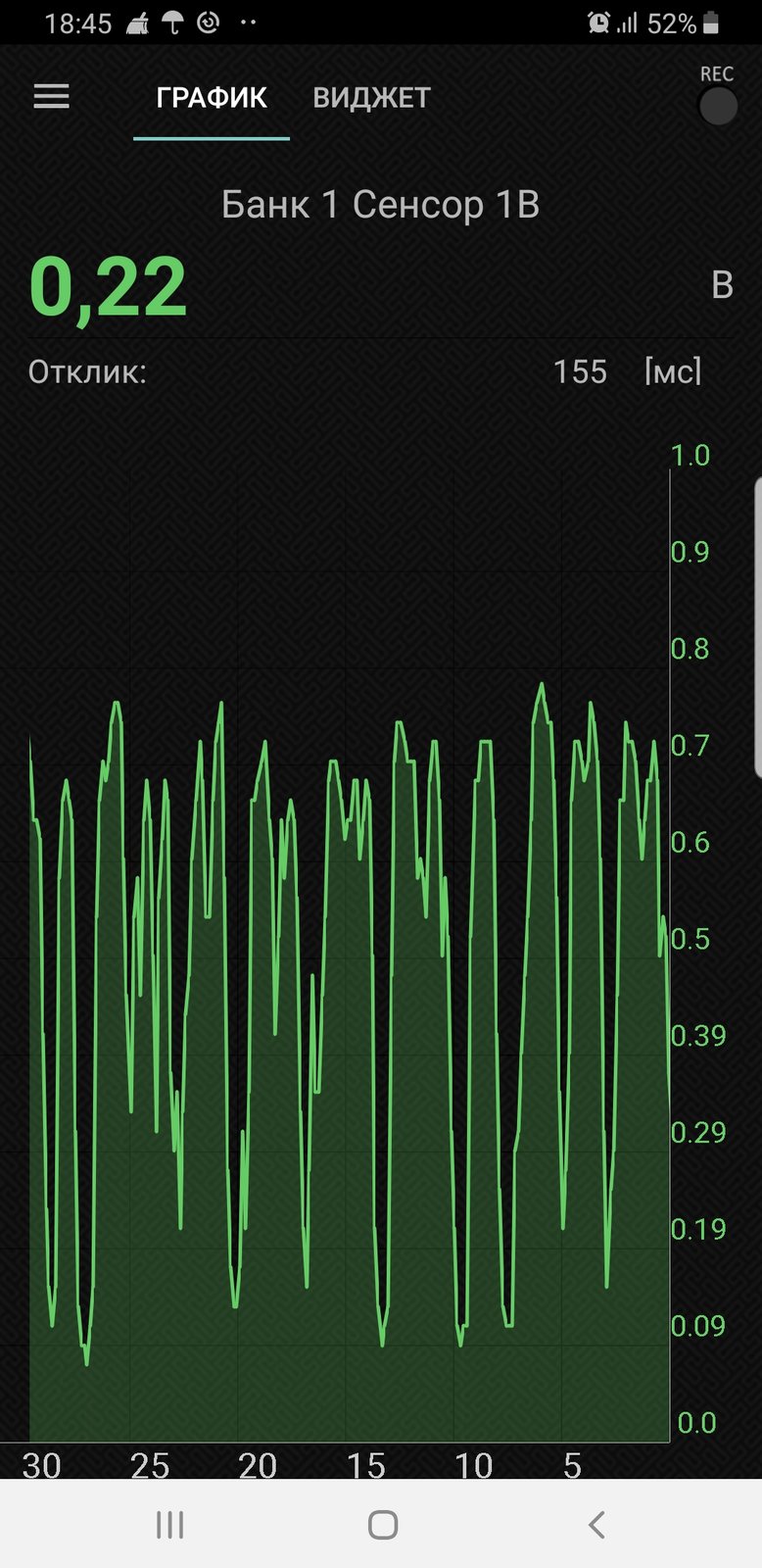

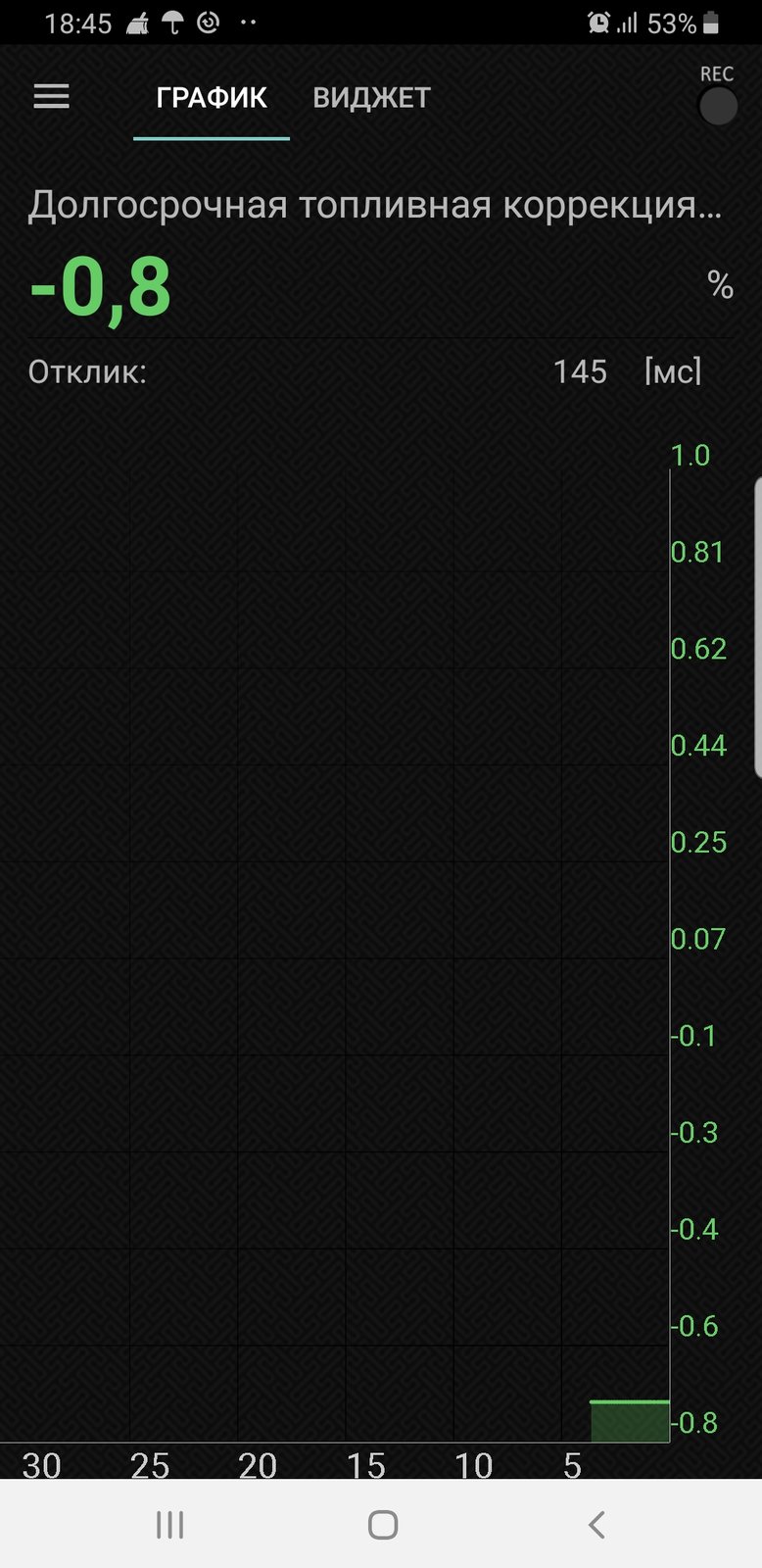

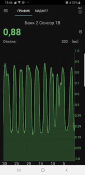

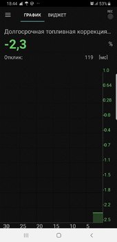

СИНТЭКС вообщем походу разобрался почему я особо тяги не почувствовал при добавлении КМТ в Башнефть , оказывается у меня очень старые кислородные датчики ( лямдо - зонды ) 2006г ,  они родные Denso , как я писАл вам с месяц назад , что у меня один датчик пожаловался на подогрев , я снял разьем померил сопротивление , оказалось 0 Ом , обрыв цепи , заказал аналог Delphl за 3000р , так как оригинал стоит 18000р и жаба мне не позволила его купить , в итоге первый родной показывает долгосрочную коррекцию -0.8% , а новый не оригинальный показывает -2.3% , так что все таки датчики нужно менять после пробега в 150т.км , иначе они немного пи@дят и льют топливо
Получается сейчас инжектор в мотор  1-2 цилиндр льёт топлива больше чем в 3-4 , топливо АТТА ( бывшая Башнефть ) АИ-92 + КМТ ДРАЙВ
Projector Чота не могу врубиться по графикам. Все графики сделаны в одном режиме?
С работы съездил до Молнии , 1.5км от работы до Молнии и до стоянки , и на стоянке сделал скрины на холостых оборотах , на Галанте два нейтралитических катализатора ( было ) и четыре кислородных датчика , один кат и два датчика на два горшка
 0 Ом, это  короткое замыкание ;)  еслев чё, обрыв цепи - бесконечность...  вы где-то чего-то не того померили...
чаще дохнут лямбды , которые после ката, именно подогрев накрывается.... при обрыве подогрева загорается "чек"(такая рыжая лампочко на табле)
найдите спеца, прошейте под евро2, авто станет экономичней и дальние лямбды будут не нужны
а потом продолжайте экскременты с модификатором
