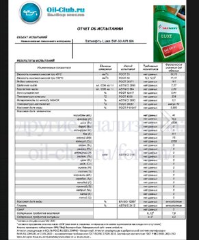

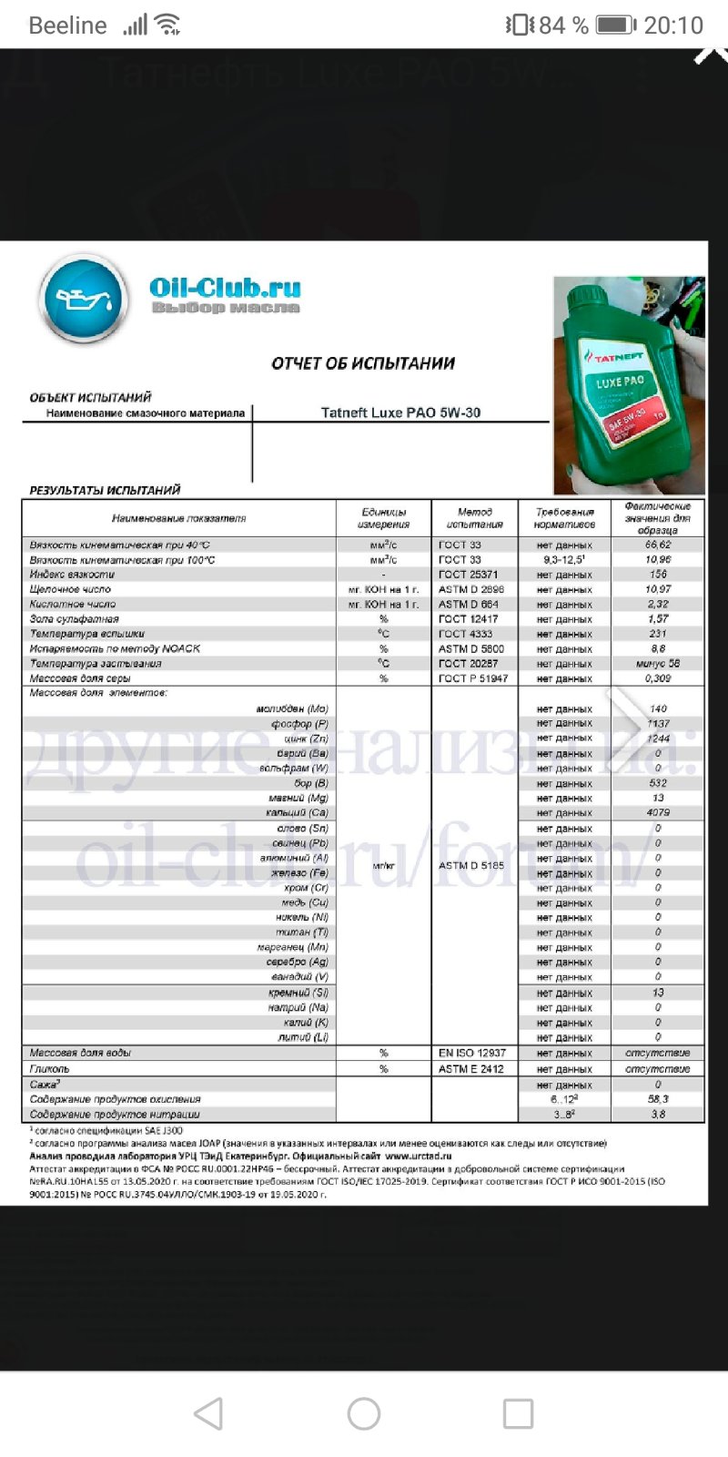

27 октября 20224 г 13 минут назад, indigo_flow сказал: Есть ли сравнение анализов Татнефть LUXE PAO и Татнефть LUXE? На скринах анализы свежих масел от марта/апреля 2022, сейчас пакеты присадок в свежих партиях, могут быть уже другими
27 октября 20224 г Тут только гадать, сменили пакет присадок или нет, ну или купить от октября хотя бы и сделать анализ. Но если у них запас болшой, то вопрос открытый . По крайней мере это, ни чем по запаху, цвету не отличается от партии 10.01.22 Скрытый текст Как братья близнецы Изменено 27 октября 20224 г пользователем SVali
