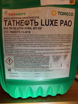

5 марта 20224 г 15 минут назад, Дмитрий Кочнов сказал: Сегодня залил в vq37vhr авто Infiniti Qx70, планирую проехать около 8-10 тыс или около 350 часов , с таким пакетом думаю для этого масла это не проблема , до этого было две короткие замены по 5 тыс лука дженезиз 5w30 , им помыл двигло и понизил кислотное в Картере, планирую сделать отработку после 10 тыс , скорее всего сдам в Лабу после втрой замены для чистоты эксперимента. Покупал в emex до всем известного кризиса по 5500₽ за 10л , сейчас уже 6600₽ , думаю брать ещё 10 или пока подождать?! По работе двигла судить рано проехал 10 км по уровню шума как и на Луке мне кажется тоже самое вообщем дополню отзыв по мере возможности. Посмотрите осадок на дне канистры , есть или нет .сфотайте если не сложно , номер партии и дата какая? Изменено 5 марта 20224 г пользователем Hanval Rus

6 марта 20224 г 14 часов назад, Hanval Rus сказал: Посмотрите осадок на дне канистры , есть или нет .сфотайте если не сложно , номер партии и дата какая? фото прилагаю , завод я так понял у меня новый раз ТАНЕКО написано , дата изготовления 1.06.21 партия так понимаю №5 , канистра после отстоя около суток , на дне есть черные вкрапинки лежат четко на стыках швов и вдоль длинного шва внизу канистры. Лично я криминала не вижу , если бы не поднятая тема с осадком спал бы спокойно , теперь Татнефть головного мозга на дворе и так ситуация не спокойная.... Имхо я смею судить что присадки опали в черные точки да и не так уж их тут много к слову до сегодняшнего дня не разу не светил канистры, до этого на разных машинах лил всякое дешевое масло типа лука газпром и прочее и не разу не посещала мысль о грязи на дне думаю если бы каждый светил канистру лука мы бы находил кое чего и пострашней имхо отечественное производство и имеет огрехи .... Еще народ где бы паспорт раздобыть на мою партию может кто знает где искать ? Изменено 6 марта 20224 г пользователем Дмитрий Кочнов
