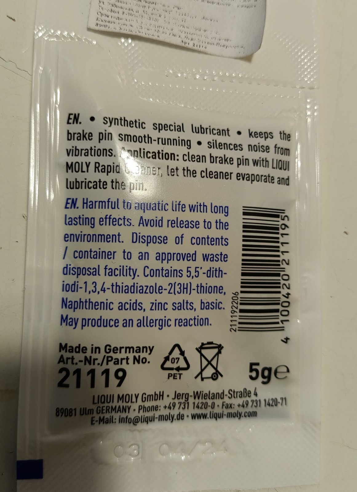

Ну вот состав.
Что это? Что оно должно мочь?
